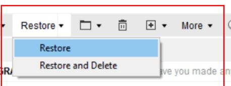

「アーカイブされたメールの復元」と「アーカイブされたメールの復元と削除」アクションのサポートの追加
ユーザーは、アーカイブされたメールを復元、または復元して削除できるようになりました。
メールを復元するには、アーカイブされたメールに移動します ([詳細表示] > [アーカイブ])。受信ボックスの上にある [オプション] タブで、[復元] > [復元]を選択します。メールを復元して削除するには、[復元] > [復元して削除]を選択します。
アーカイブしたメールを復元する
選択したメールを復元または復元して削除するには、変更するメールを選択します。[復元] > [復元/復元と削除]を選択します。
注: ユーザーが複数の文書を選択して復元/復元と削除を行う場合は、進行状況表示バーが表示されます。

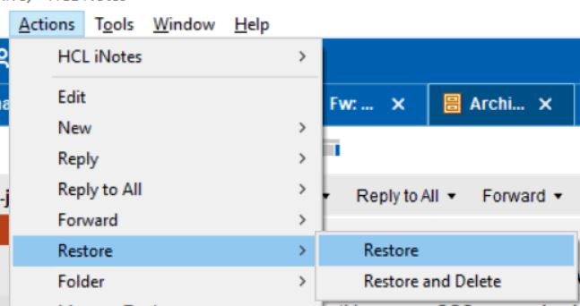

または、メイン・メニューから [復元] と [復元して削除] のアクションを表示することもできます。[アクション] > [復元]/[復元して削除]を選択します。
