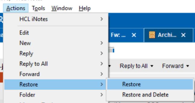

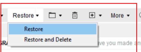

이메일을 복원하려면 아카이브된 메일(더 보기 > 아카이브)로 이동합니다. 받은 문서 위의 옵션 탭에서 복원 > 복원을 선택합니다. 이메일을 복원하고 삭제하려면 복원 > 복원 및 삭제를 선택합니다.
아카이브된 메일 복원
여러 이메일을 복원하거나 복원 및 삭제하려면 수정할 이메일을 선택합니다. 복원 > 복원/복원 및 삭제를 선택합니다.
주: 사용자가 복원/복원 및 삭제할 문서를 여러 개 선택하면 진행 표시줄이 표시됩니다.
또는 기본 메뉴에서 복원 조치와 복원 및 삭제 조치를 볼 수도 있습니다. 조치 > 복원/복원 및 삭제를 선택합니다.
