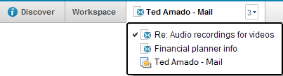

창 탭이 그룹화된 상태에서 HCL Notes® 애플리케이션을 열면 창 탭이 열립니다. 그런 다음 해당 애플리케이션에서 여는 각 문서는 동일한 창 탭에서 열립니다. 창 탭의 숫자는 창 탭에서 그룹화되는 열려 있는 문서의 개수를 나타냅니다.
열려 있는 문서 중 하나를 선택하려면 숫자 목록에서 선택하십시오. 애플리케이션의 기본 보기로 돌아가려면 창 탭을 클릭하십시오.
번호 목록이 열려 있는 창 탭
