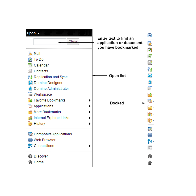

열기 목록을 사용하여 HCL Notes® 애플리케이션, 문서, 책갈피 및 책갈피 폴더를 여십시오. 열기 목록은 각 항목에 대한 아이콘과 간단한 설명을 표시합니다.
이 태스크 정보
열기 목록에서 애플리케이션 또는 책갈피를 실행하거나 열 때 다음 태스크를 수행할 수 있습니다.
1. 열기 목록 태스크
태스크
단계
목록 표시
열기 단추를 클릭합니다.
창 가장자리를 따라 위치한 얇은 목록에 목록을 아이콘으로 표시
열기를 마우스 오른쪽 단추로 클릭한 다음 열기 목록 도킹을 클릭합니다.
목록 도킹을 해제하여 다시 전체 목록으로 표시합니다.
얇은 목록의 열기 영역을 마우스 오른쪽 단추로 클릭하고 도킹 옵션을 선택 취소합니다. 이 옵션은 보기 메뉴에서도 사용할 수 있습니다.
이름으로 책갈피 또는 애플리케이션 검색
목록 처음에 있는 찾을 유형 텍스트 상자에 열려는 애플리케이션의 처음 몇 자를 입력합니다.
열기 모드의 열기 목록 및 연결됨
