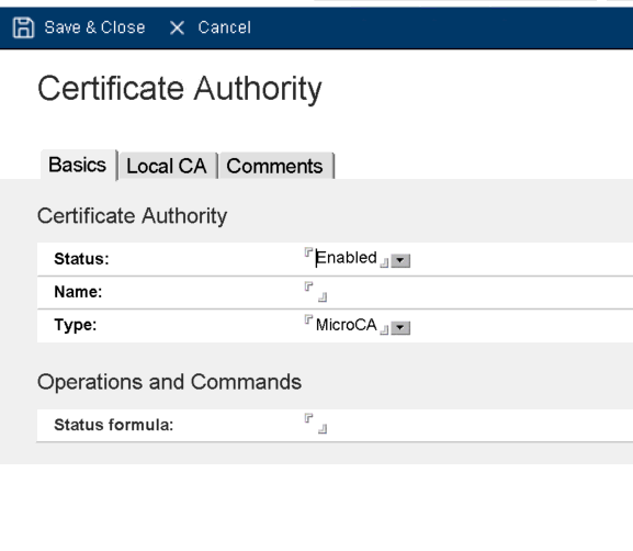

    3. 在导航窗格中,单击配置列表中的认证中心,然后单击添加帐户以添加新的认证中心。
    4. 状态字段中,选择启用,输入任何名称,然后在类型字段中选择 MicroCA
      认证中心表单
    5. 单击保存并关闭

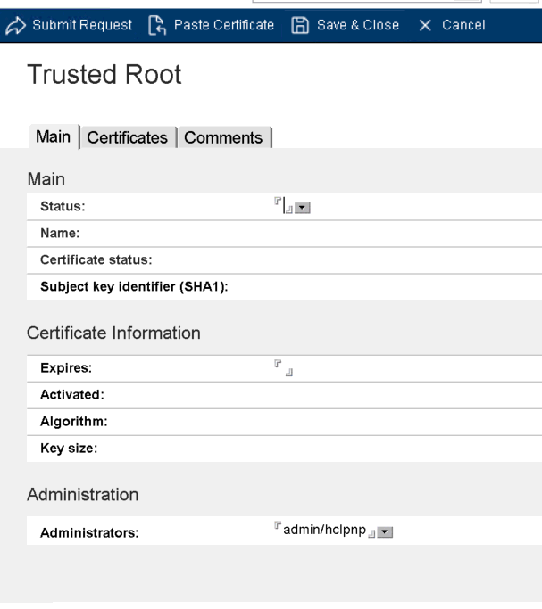

  4. 将可信根复制并粘贴到 certstore.nsf:
    1. 在 certstore.nsf 的导航窗格中,单击可信根,然后单击添加可信根
    2. 从步骤 3 中,将第一个证书从 BEGIN CERTIFICATE 行复制到 END CERTIFICATE 行,然后单击粘贴证书
      可信根表单
    3. 单击提交。
    4. 对第二个证书重复上述步骤。

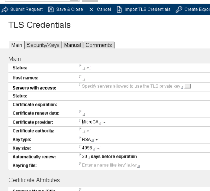

  5. 按如下所示添加 TLS 凭证:
    1. 在导航窗格中,单击 TLS 凭证列表中的按主机名,然后单击添加 TLS 凭证
    2. 主要选项卡上,填写以下字段,如下所示:
      TLS 凭证表单
      • 对于主机名,输入 DNS 名称。
      • 对于具有访问权限的服务器,输入 DNS 名称。
      • 对于证书提供程序,输入 MicroCA
      • 对于认证中心,输入步骤 2 中添加的认证中心。
      • 对于密钥环文件,输入服务器的密钥环文件,例如 keyfile.kyrServerName_keyfile.kyr.
    3. 可信根部分的安全性/密钥选项卡上,输入步骤 3 中添加的 DigiCert Global Root 证书的名称。
      注: 如果您之前使用 CertMgr 控制台命令添加了证书,则只需选择这些证书并将它们标记为已验证/可信。
    4. 单击提交请求
