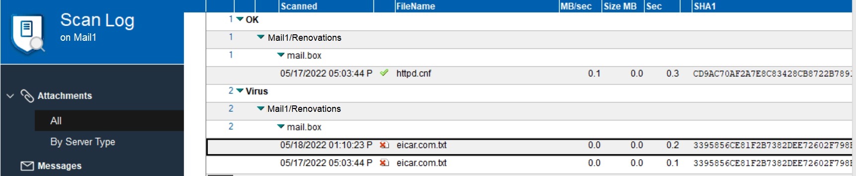

  2. 展开病毒 > dominoserver > mail.box,以查看每个带有病毒的邮件附件的日志文档。
    如果您选择了记录所有附件配置选项,对于每个不包含病毒的扫描附件,还有一个分类为正常的日志文档。

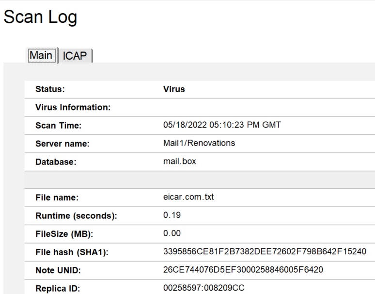

    • “基本”选项卡提供有关附件的信息。

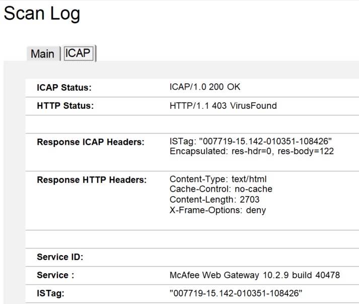

    • ICAP 选项卡提供有关病毒的信息。
    • 单击病毒总计查找以在 www.virustotal.com 上打开一个页面,其中包含检对测到病毒的安全供应商分析。“主要”选项卡上的文件散列 (SHA1) 散列值用于确定显示分析的病毒。

cscanlog.nsf 中的“全部”视图 该视图显示三个条目,两个用于带有病毒的附件,一个用于干净的附件。Mail1/Renovations 的扫描日志的“全部”视图

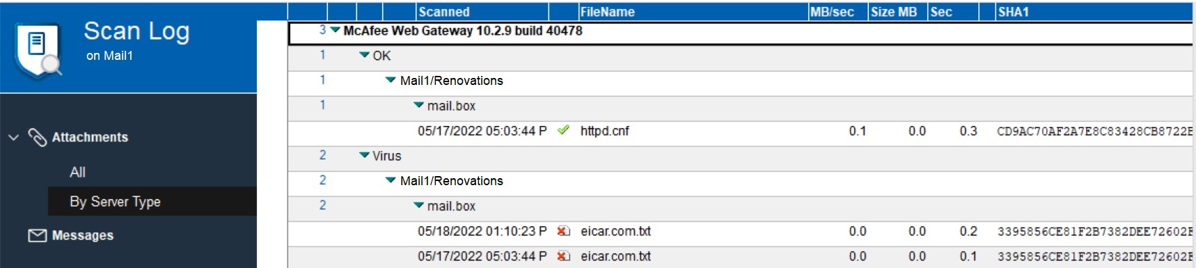

cscanlog.nsf 中的“按服务器类型”视图 以下视图在“按服务器类型”视图中显示相同的信息。Mail1/Renovations 的扫描日志的“按服务器类型”视图

“基本”选项卡:服务器 Mail1/Renovations 的病毒日志的“主要”选项卡
ICAP 选项卡:服务器 Mail1/Renovations 的病毒日志的 ICAP 选项卡
