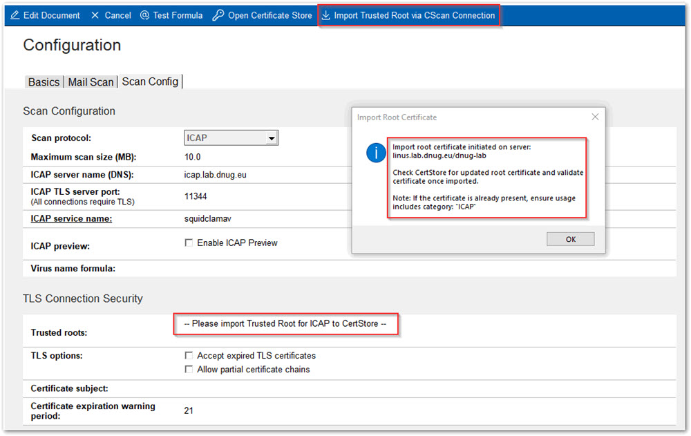

  2. 选择 cscancfg.nsf 配置文档的“扫描配置”选项卡,并在“扫描配置”下指定所有设置。
  3. 单击通过 CScan 连接导入可信根操作,以调用服务器上的导入过程。随即将显示类似于下面所示的对话框。单击“确定”。打开了 cscancfg.nsf 的服务器将发起与配置的 ICAP 服务器的 TLS 连接,并将其根证书导入前述服务器上的 certstore.nsf。

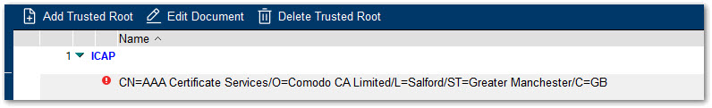

  4. 使用打开证书库操作在打开了 cscancfg.nsf 的服务器上打开 cerstore.nsf ,然后打开“可信根”视图。
    您将看到所有可用的可信根。
  5. 将可信根列表限制为 ICAP 类别下的那些可信根,即仅出于 ICAP 使用信任的根。

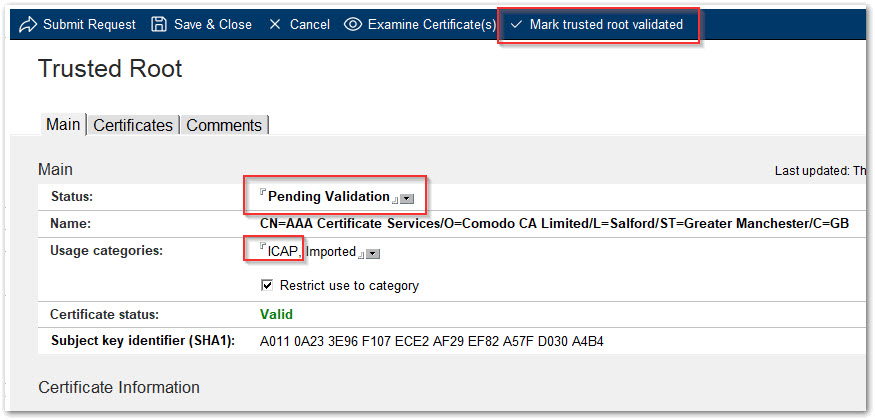

  6. 下面,按如下所述验证可信根:
    1. 展开 ICAP 类别。通过先前步骤添加的任何新可信根已添加到该类别下,处于暂挂状态。
    2. 打开要检查的根证书的文档。验证状态为待验证,并且证书状态为有效。
    3. 验证新证书的名称和指纹。
    4. 使用操作标记可信根已验证以验证可信根。
    5. 保存可信根文档。证书文档的状态现在将为已发布,指示它是可信根。

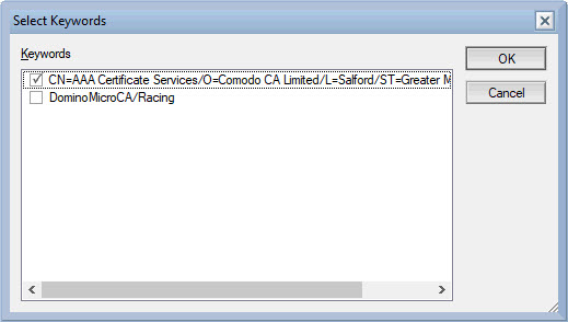

  7. 返回到 cscancfg.nsf 配置文档。现在,应该使用 certstore.nsf 中所有经过 ICAP 验证的可信根填充信任根 字段。如果列出了多个可信根,并且您希望将 Domino 限制为仅信任其中的一些根,请单击折叠标记以显示“选择关键字”对话框,您可以在其中选择此配置将接受哪些可信根。
