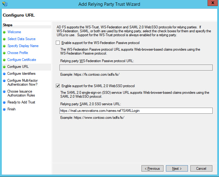

  9. [URL の構成] ウィンドウで、[SAML 2.0 WebSSO プロトコルのサポートを有効にする] を選択します。[証明書利用者 SAML 2.0 SSO サービスの URL] で、以下の URL を入力します。
    https://<host>/names.nsf?SAMLLogin
    <host> は、統合ログインに参加する Domino Web サーバーの DNS ホスト名です。例:
    https://mail.us.renovations.com/names.nsf?SAMLLogin
    • ホスト名は、作成した Web サーバー IdP 設定文書の [ホスト名またはこのサイトにマップされたアドレス] フィールドに指定されているホスト名に一致する必要があります。
    • 信頼文書ごとに 1 台の Web サーバーホストのみを指定できます。ロードバランサまたはスプレーヤの背後に複数の Web サーバーホストがある場合は、ここにそのロードバランサまたはスプレーヤのホスト名を指定します。ロードバランサやスプレーヤがない場合は、この手順を繰り返し、Web サーバーごとに個別の信頼文書を作成します。
    • 信頼文書がある Web サーバーごとに、対応する IdPcat 設定文書が必要です。

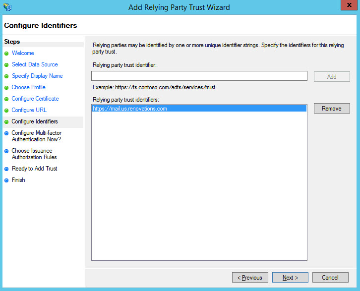

  10. [識別子の構成] ウィンドウで、[証明書利用者信頼の識別子] フィールドに、Web サーバーを識別する URL を入力し、[追加]、[次へ] の順にクリックします。
    この URL は、Web サーバー IdP 設定文書の [サービスプロバイダ ID] フィールドに指定したものに一致する必要があります。例: https://mail.us.renovations.com
    注: この URL は、識別子としてのみ使用され、HTTP 接続には使用されません。

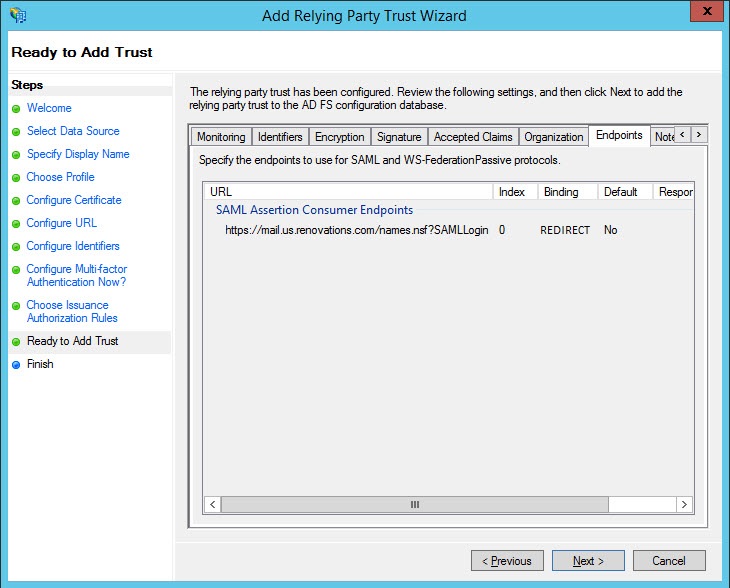

  20. [AD FS Trust Relationships] > [証明書利用者信頼] フォルダーで、次の手順を実行します。
    1. Domino に対して作成した新しい証明書利用者信頼を右クリックし、[プロパティ] を選択します。
    2. [エンドポイント] タブをクリックします。
    3. [SAML アサーションコンシューマーエンドポイント] で、Domino に対する REDIRECT バインディング URL があることを確認します。また、Artifact バインディング URL がある場合は、それを削除します。
      注: notes.ini 設定の SAML_REDIRECT_BINDING_SIGN=0 を使用して POST バインディングを有効にする場合は、Domino の POST バインディング URL を確認します。
