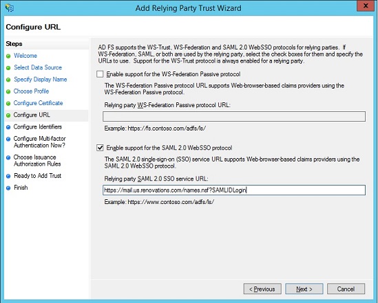

  9. [URL の構成] ウィンドウで、[SAML 2.0 WebSSO プロトコルのサポートを有効にする] を選択します。[証明書利用者 SAML 2.0 SSO サービスの URL] で、以下の URL を入力します。
    https://<host>/names.nsf?SAMLIDLogin
    <host> は、Web サーバーまたは ID ボールトサーバーであり、Web 統合ログインを使用するかどうかによって異なります。
    表 1. ID ボールトサーバー証明書利用者信頼で [証明書利用者 SAML 2.0 SSO サービスの URL] ホスト名を指定する
    Web 統合ログインを使用した場合 Notes または Nomad 統合ログインのみを使用する場合
    統合ログインに参加する Web サーバーの DNS ホスト名を指定します。例:
    https://mail.us.renovations.com/names.nsf?SAMLIDLogin
    • URL の終了文字列は /names.nsf?SAMLIDLogin であることに注意してください。この文字列は、Web サーバー信頼文書の URL の終了文字列 (/names.nsf?SAMLLogin) とは異なります。
    • ID ボールトサーバーホスト名ではなく Web サーバーホスト名を指定します。このようにすると、iNotes ユーザーは ID ボールトサーバーから統合ログインの資格情報を取得できます。
    • ホスト名は、作成した Web サーバー IdP 設定文書の [ホスト名またはこのサイトにマップされたアドレス] フィールドに含まれているホスト名に一致する必要があります。ID ボールトサーバー IdP 設定文書に指定されているホスト名を使用しないでください。
    • 信頼文書ごとに 1 台の Web サーバーホストのみを指定できます。
    • ロードバランサの背後に複数の Web サーバーホストがある場合は、ここにそのロードバランサのホスト名を指定します。ロードバランサがない場合は、この手順を繰り返し、Web サーバーごとに個別の信頼文書を作成します。
    統合ログインに参加する Domino ID ボールトサーバーの DNS ホスト名を指定します。例:
    https://vault.domino1.us.renovations.com/names.nsf?SAMLIDLogin
    • ホスト名は、作成した ID ボールトサーバー IdP 設定文書の [ホスト名またはこのサイトにマップされたアドレス] フィールドに含まれているホスト名に一致する必要があります。
    以下の例は、Web 統合ログインを使用する場合に、Web サーバーに指定されるホスト名を示しています。[URL の構成] ウィンドウにある [証明書利用者 SAML 2.0 SSO サービスの URL]

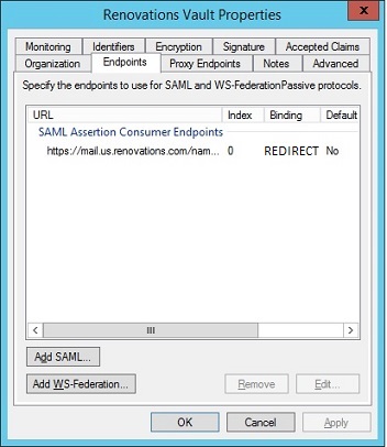

  20. [AD FS Trust Relationships] > [証明書利用者信頼] フォルダーで、次の手順を実行します。
    1. Domino に対して作成した新しい証明書利用者信頼を右クリックし、[プロパティ] を選択します。
    2. [エンドポイント] タブをクリックします。
    3. [SAML アサーションコンシューマーエンドポイント] で、Domino に対する REDIRECT バインディング URL があることを確認します。また、Artifact バインディング URL がある場合は、それを削除します。
      注: notes.ini 設定の SAML_REDIRECT_BINDING_SIGN=0 を使用して POST バインディングを有効にする場合は、Domino の POST バインディング URL を確認します。
      Domino のエンドポイント REDIRECT バインディング URL。
