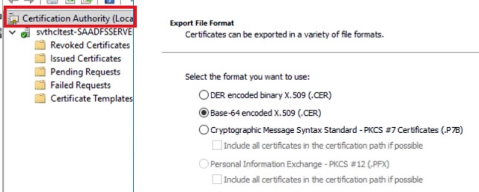

  5. 選択した証明書をエクスポートして、Base64 エンコード X.509 証明書 (.cer) ファイルとして保存します。ADFS では、以下の手順を使用します。
    1. 認証機関 (発行者) を選択します。[Certificate Signer] と [CRL Signer] の値が表示されている必要があります。
    2. [証明書のエクスポート ウィザード] を起動します。
      1. [サーバー マネージャー] > [ツール] > [認証機関] をクリックします。
      2. 証明書を選択し、右クリックして [プロパティー] を選択します。
      3. [全般] タブで、[証明書の表示] をクリックします。
      4. [詳細] タブで、[ファイルへコピー] をクリックします。
    3. [Base 64 encoded X.509 (.CER)] タイプとしてファイルをエクスポートします。
      エクスポートファイル形式として表示される Base64 encloded X.509 (.CER)。[証明書のエクスポート ウィザード] を完了すると表示されるページの例。
