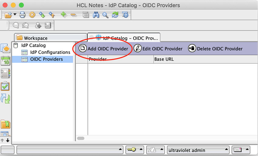

- IdP カタログ (idpcat.nsf) を開き、ナビゲーション内のフォルダアイコンをクリックしてワークスペースを開きます。
[OIDC プロバイダー] をクリックし、[OIDC プロバイダーの追加] をクリックします。OIDC プロバイダーは最大 5 つまで追加できます。
![[OIDC プロバイダーの追加] ボタンが表示されている IdP カタログアプリ](add_oidc_provider.jpg)

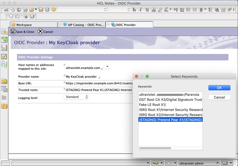

デフォルトでは、Domino サーバーは、データディレクトリ内の cacert.pem ファイルにあるいずれかの信頼するルートで署名された TLS 証明書を使用する OIDC プロバイダーに接続します。自己署名証明書を信頼するか、または単一の証明書のみを信頼するには、[信頼するルート] フィールドの横にある矢印をクリックして、証明書ストアアプリケーション (certstore.nsf) で構成されている信頼するルートを選択します。
![[信頼するルート] フィールドのオプションのリストが表示されている IdP カタログアプリ](oidc_trusted_root_selection.jpg)

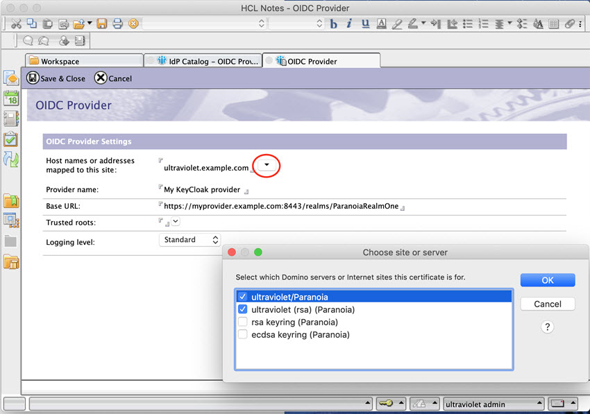

![[ホスト名またはこのサイトにマップされたアドレス] フィールドのオプションのリストが表示されている IdP カタログアプリ](oidc_provider_settings.jpg)
