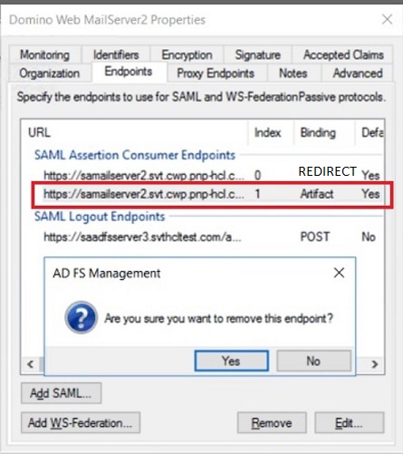

  13. [AD FS Trust Relationships] > [証明書利用者信頼] フォルダーで、次の手順を実行します。
    1. 作成した新しい証明書利用者信頼を右クリックし、[プロパティー] を選択します。
    2. [エンドポイント] タブをクリックします。
    3. [SAML アサーションコンシューマー エンドポイント] で、Nomad Safelinx サーバーに対する REDIRECT バインディング URL があることを確認します。また、Artifact バインディング URL がある場合は、それを削除します。
      注: notes.ini 設定の SAML_REDIRECT_BINDING_SIGN=0 を使用して POST バインディングを有効にする場合は、Domino の POST バインディング URL を確認します。
      Nomad SafeLinx サーバーのエンドポイント REDIRECT バインディング URL
