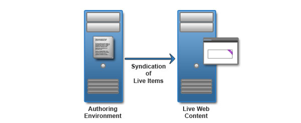

Environnement de création standard
Un environnement de création standard comprend un unique cluster de création qui syndique directement les données à un environnement de transfert ou de distribution. La topologie suivante illustre un environnement de création qui est configuré pour syndiquer des éléments en temps réel dans l'environnement de production en temps réel. Le serveur de production héberge le site en temps réel que les visiteurs parcourent. Les éléments en temps réel comprennent des éléments publiés et périmés. L'environnement de création est représenté en tant que serveur autonome, mais il pourrait aussi être clusterisé.
Environnement de création simple qui syndique les modifications en temps réel sur le site
Les activités suivantes se produisent dans l'environnement de création :
  • Créer des brouillons
  • Approuver des brouillons
  • Tester des modifications
  • Publier des modifications

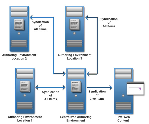

Environnements de création décentralisés
Si vos auteurs de contenus se trouvent dans des lieux différents ou si vous employez plusieurs groupes d'auteurs de contenu, déployez un ensemble de clusters de création décentralisés. Ce scénario est idéal si les auteurs de contenu décentralisé travaillent sur du contenu différent stocké dans des bibliothèques de contenu différentes.
Par exemple, si des utilisateurs sont situés à des endroits différents, il peut s'avérer plus judicieux de définir un environnement de création local à chaque emplacement. Une syndication bilatérale est utilisée entre tous les environnements de création par l'intermédiaire d'un environnement de création centralisé. L'environnement de création centralisée fournit une vue intégrée de toutes les modifications de différents environnements de création.
Dans le diagramme, les activités suivantes se produisent sur chaque serveur.
Environnements de création 1, 2 et 3
  • Syndiquer tous les éléments dans l'environnement de création centralisée
Environnement de création centralisée
  • Recevoir tous les éléments des environnements de création
  • Syndiquer les éléments en temps réel dans l'environnement de test (non affiché)
  • Syndiquer les éléments en temps réel sur le site Web en temps réel
Configuration complexe de l'environnement de création décentralisée qui comprend trois environnements de création, un environnement de création centralisée et l'environnement du site Web en temps réel
La création décentralisée augmente le risque de conflits de mises à jour entre les environnements de création. Pour réduire le risque de conflits, vous pouvez allouer différents sites, ou différentes sections d'un site, à chaque environnement de création. Vous pouvez également utiliser des environnements de création différents pour différents rôles utilisateur. Par exemple, les auteurs de contenus peuvent utiliser un environnement de création différent de celui des concepteurs de modèles de présentation.
