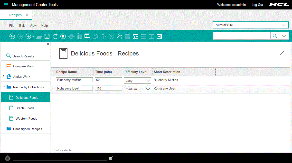

Vue de la liste des outils de recettes après personnalisation.

L'objet Recipe comporte les attributs suivants.
Nom
Nom de la recette
Heure
Durée de réalisation de la recette.
Difficulty
Difficile, accessible ou facile.
RecipeDescription
Descriptions abrégée et détaillée. Seule la description abrégée apparaît dans la liste de la recette.
