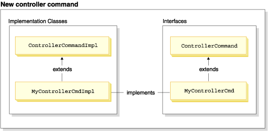

La classe et l'interface abstraites se trouvent toutes deux dans le package com.ibm.commerce.command.
Le diagramme suivant illustre la relation de la classe et de l'interface d'implémentation d'une nouvelle commande de contrôleur avec la classe et l'interface d'implémentation abstraites existantes.
Diagramme illustrant la relation de la classe et de l'interface d'implémentation d'une nouvelle commande de contrôleur avec la classe et l'interface d'implémentation abstraites existantes : MyControllerCmdImpl agrandit ControllerCommandImpl, et MyControllerCmd agrandit ControllerCommand.
Une nouvelle commande de contrôleur doit agrandir la classe de commande de contrôleur abstraite ( com.ibm.commerce.command.ControllerCommandImpl). Lors de l'écriture d'une nouvelle commande de contrôleur, vous devez écraser les méthodes suivantes à partir de la classe abstraite :
