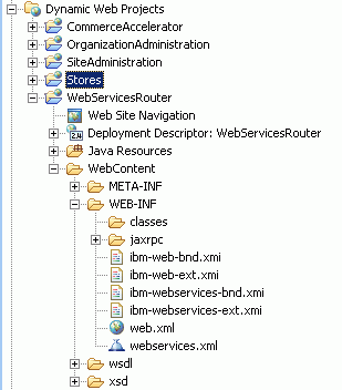

Diseño de proyecto
La figura siguiente muestra la estructura de directorios del proyecto WebServicesRouter:
