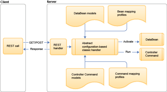

- Configuración del Bean de datos y de las correlaciones de mandato de controlador para REST
- Para realizar llamadas REST a los beans y a los mandatos de controlador, se utilizan archivos de configuración de correlación.
Donde:
- Se realiza una llamada REST para acceder a un bean de datos (GET) o a un mandato de controlador (POST).
- El bean de datos o el manejador del mandato de controlador intercepta la llamada. Solicita la infraestructura de REST basada en la configuración para establecer las propiedades para el bean de datos o el mandato de controlador, activar y devolver la respuesta.
- La infraestructura realiza las tareas siguientes:
- Inspecciona el bean de datos o la clase de mandato de controlador para crear su modelo. A continuación, este modelo se almacena en la memoria caché. Se produce un RestException si hay un problema con el modelo.Nota: Se tienen en cuenta los métodos Setter que tienen el mismo nombre pero toman parámetros diferentes, por ejemplo, String frente a Long. Se elige el parámetro ideal según el tipo de datos que se ha pasado para el establecedor.
- Analiza el perfil de correlación para que pueda determinar cómo correlacionar desde la llamada REST al bean de datos o al mandato de controlador. A continuación, correlacione la respuesta con el formato de HTTP solicitado. Por ejemplo, JSON. A continuación, el perfil de correlación se almacena en la memoria caché. Se produce un RestException si hay un problema con el archivo de correlaciones.
- Crea una instancia del bean de datos o del mandato de controlador.
- Rellena los métodos de establecedor basándose en el archivo de correlación y los datos que se proporcionan desde la llamada de REST.
- Activa el bean de datos o ejecuta el mandato de controlador.
- Crea la respuesta mediante el modelo de correlación para determinar qué métodos de respuesta (métodos de tipo getter) se deben llamar en el bean de datos o el mandato de controlador.
- Después de recuperar todos los valores, se devuelve la respuesta al manejador principal y, a continuación, se transmite al cliente.
