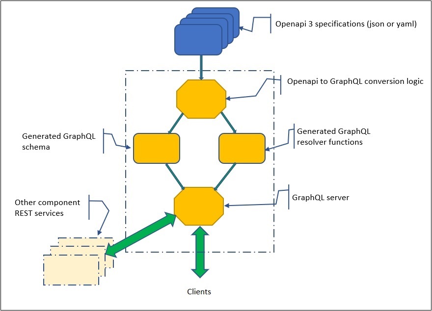

El proveedor GraphQL HCL Commerce crea y aloja un punto final del servidor GraphQL que delega solicitudes a un conjunto de servicios REST definidos por un conjunto de requisitos de OpenAPI 3.
La figura siguiente representa la operación fundamental del sistema GraphQL.
HCL Commerce proporciona archivos de especificación OpenAPI 3.0 para sus servicios REST. El proveedor GraphQL consume estas REST y genera un esquema GraphQL que expone la misma función. El proveedor también genera un conjunto de funciones de resolución que implementan las operaciones GraphQL delegando a los servicios REST proporcionados por otras partes de HCL Commerce.
Estos esquemas y resolutores generados proporcionan campos de consulta y mutadores de nivel superior generados a partir vías de acceso y métodos de operación de REST. Cada campo de nivel superior se declara con parámetros obligatorios y opcionales que coinciden con los parámetros de la operación REST original. Los campos anidados también se generan a partir del esquema de respuesta REST.

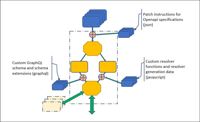

Extensibilidad
La modificación y aumento del esquema y los resolutores resultantes también es posible con el servicio GraphQL de Commerce para manejar requisitos que la lógica de conversión no cubre. En el diagrama siguiente hay tres puntos en los que se aceptan entradas adicionales:
- Instrucciones de parches de OpenAPI
- Sin alterar los documentos de especificación originales, las modificaciones seleccionadas de las especificaciones OpenAPI pueden implementarse como extensiones personalizadas o actualizaciones dinámicas dependientes del entorno.
- Esquema GraphQL personalizado
- Los nuevos tipos y extensiones de tipo se pueden fusionar con el esquema GraphQL generado.
- Resolutores personalizados
- Se pueden incorporar funciones de resolución codificadas individualmente para sustituir o proporcionar datos para campos incluidos en una extensión de esquema personalizada. Un programa de resolución también se puede construir de la misma manera que una declaración de Enlace OpenAPI pero conectado a cualquier campo del esquema GraphQL expandido.
