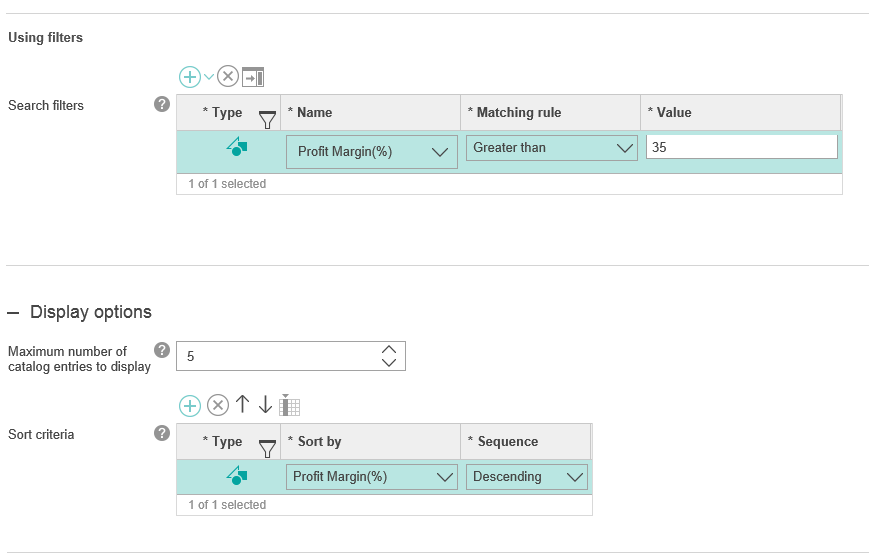

Resultados
La imagen siguiente muestra la visualización de la etiqueta de propiedad Profit Margin(%) en las opciones de lista de filtro y de criterios de clasificación.
