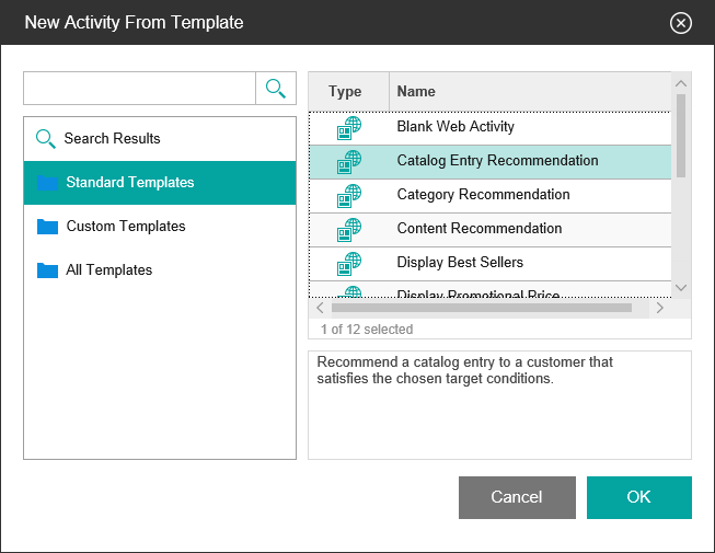

En el diálogo Nueva actividad a partir de una plantilla, seleccione la plantilla Recomendación de entrada de catálogo y Haga clic en Aceptar.

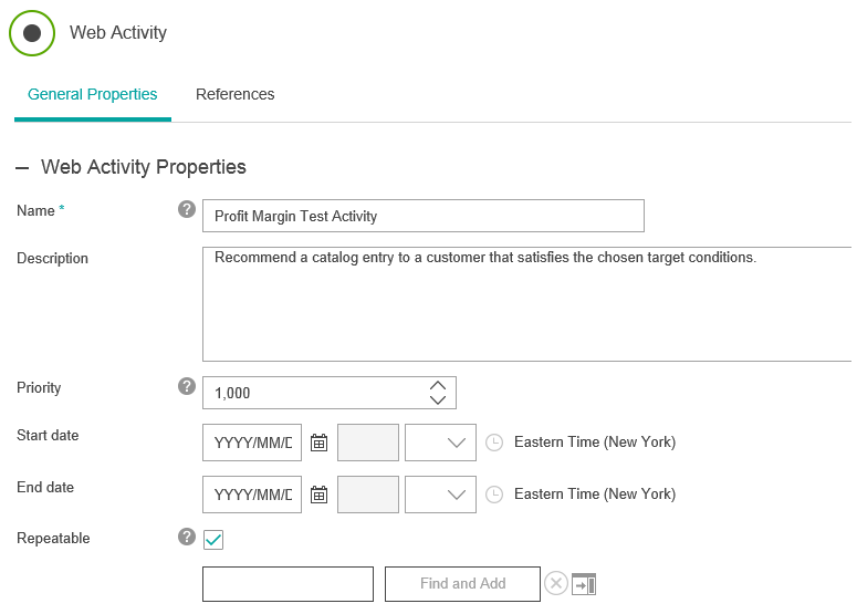

Especifique Actividad de prueba de margen de beneficio como el nombre de la actividad y luego establezca la prioridad en 1.000 (la más alta).

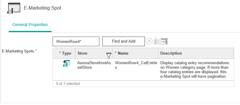

En el elemento Zona de e-Marketing, especifique WomenRow4_CatEntries como la Zona de e-Marketing. Las recomendaciones de productos aparecen en esta Zona de e-Marketing, en la página de categorías Mujer.

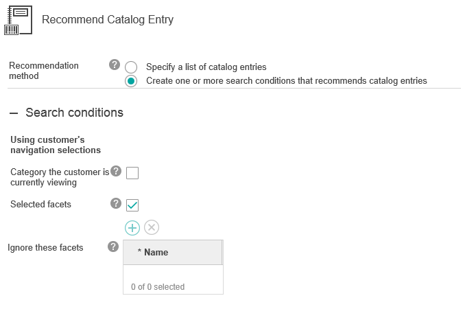

En la acción Recomendar entrada de catálogo, seleccione Crear una o más condiciones de búsqueda que recomienden entradas de catálogo como el Método de recomendación.
Asegúrese de que el recuadro de selección Categoría que el cliente está viendo actualmente no está marcado.

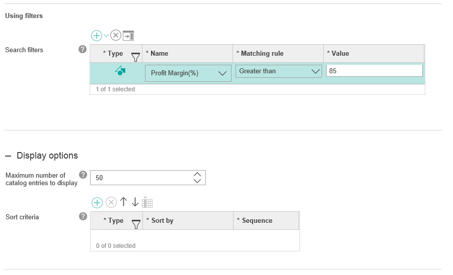

En la sección Filtros de búsqueda, seleccione añadir una Propiedad. En la lista desplegable, seleccione Profit Margin(%). Establezca el margen de beneficio en mayor que 85% como el filtro de búsqueda.
Establezca el número máximo de entradas de catálogo a visualizar en 50.

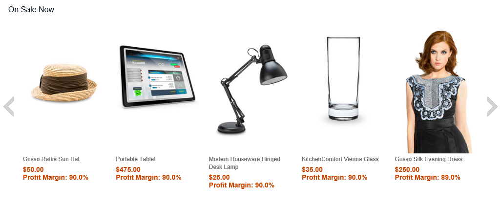

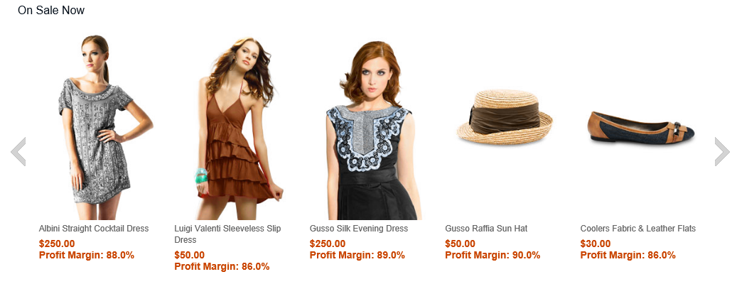

Inicie una vista previa de tienda y vaya a la página de categorías Mujer. Compruebe que la actividad muestra recomendaciones basadas en el margen de beneficio en la zona de e-Marketing En venta ahora. Desplácese entre los productos recomendados. Asegúrese de que se muestran todos los productos con un margen de beneficio superior al 85%.
En el navegador web, abra la página de inicio de la tienda y vaya a la página de categorías Mujer. Verifique que los mismos productos se recomiendan en el escaparate, pero que el margen de beneficio no aparece.

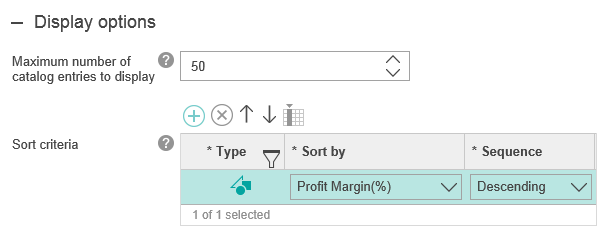

Añada criterios de clasificación para sus recomendaciones de productos.
- En la acción Recomendar entrada de catálogo, añada un criterio de clasificación para la actividad.
- Seleccione Profit Margin(%) como el criterio por el que desea ordenar.
- Establezca la secuencia para clasificar por orden descendente.

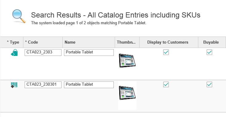

Haga una búsqueda de Tableta portátil. En los resultados de la búsqueda, se devuelve un producto y un código de artículo con el nombre Tableta portátil.

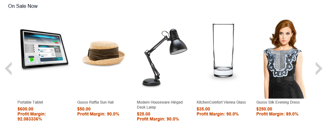

Abra el producto y el código de artículo para editarlos. Cambie el precio de oferta a $600 para el producto y el código de artículo. El aumento del precio de oferta aumenta el margen de beneficio, ya que el precio de coste no cambia.
Compruebe que el producto modificado aparece en la sección En venta ahora. Verifique que los cambios realizados en el precio de oferta y el margen de beneficio para la visualización del producto. Asegúrese de que esta entrada de catálogo aparece más arriba en el orden de productos recomendados.

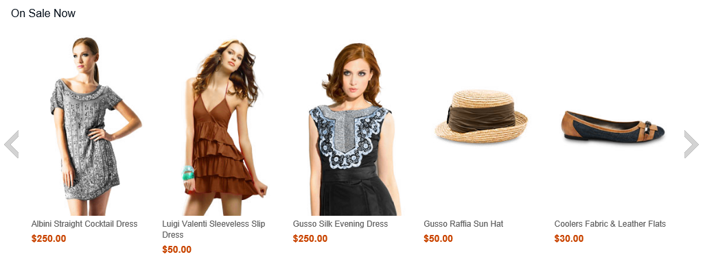

De forma predeterminada, hay disponible una actividad de ejemplo WomenRow4_CatEntries. Esta actividad recomienda entradas de catálogo en la misma Zona de e-Marketing que su actividad, pero con una prioridad más baja. Si no se recomiendan entradas de catálogo con su Actividad de prueba de margen de beneficio, las recomendaciones de esta actividad WomenRow4_CatEntries se muestran en la Zona de e-Marketing. Inhabilite la actividad WomenRow4_CatEntries para evitar que se muestren recomendaciones de esta actividad y así mejorar las pruebas de su Actividad de prueba de margen de beneficio.
Puesto que no debe recomendarse ningún producto, asegúrese de que la sección En venta ahora no aparece en la página de inicio.
