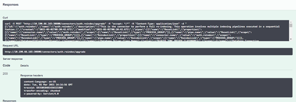

Use la siguiente dirección URL para tener acceso a la interfaz de usuario de Swagger para interactuar con la API de Search Ingest Service.
http://<ElasticSearchHostname/IP>:30800/swagger-ui/index.html?url=/v3/api-docs&validatorUrl=#/Connector%20Configuration/upgradeConnector
- En la interfaz de usuario Swagger, vaya a POST de .
- Pulse Probar.
En el campo id, escriba
auth.reindexy pegue todo el cuerpo JSON de la solicitud con el código de conector personalizado. -
Pulse Ejecutar. La respuesta del servidor aparece de la siguiente manera:
Important: La solicitud tarda algún tiempo en completarse. - Reinicie todos los servicios de Elasticsearch después de que se haya completado la actualización del conector.
