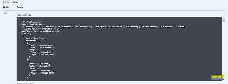

- En la interfaz de usuario de Swagger, vaya a GET de .
- Pulse Probar.
En el campo id, escriba
auth.reindexy, a continuación, haga clic en Ejecutar. El JSON del descriptor del conector auth.reindex aparece en el cuerpo de la respuesta.
- Haga clic en Descargar para guardar el archivo JSON del descriptor del conector.
