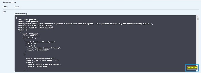

El JSON del descriptor del conector auth.product aparece en el Cuerpo de la respuesta, tal y como se muestra en la siguiente imagen.
- Haga clic en Descargar para guardar el archivo JSON del descriptor del conector.
