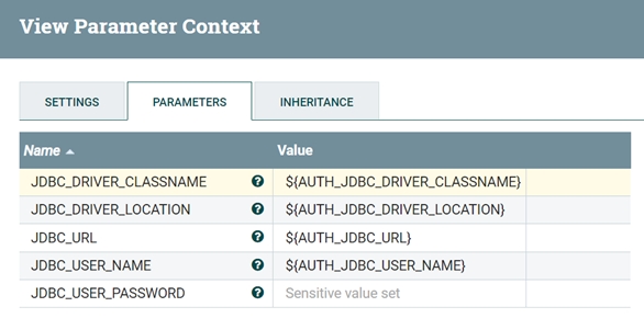

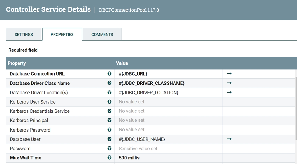

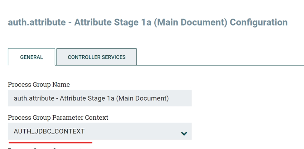

Cada contexto de parámetro contiene el par nombre-valor, tal y como se muestra en la figura (1). Los valores de este parámetro se rellenan a partir de la variable de entorno establecida en NiFi. Estas son las mismas variables de entorno utilizadas anteriormente en la definición del descriptor del conector. En los detalles de la configuración del grupo de procesos, puede comprobar el nombre del contexto de parámetro, que se enlaza al grupo de procesos tal y como se muestra en la figura (2). Se puede acceder a los parámetros del contexto de parámetros con el signo # que contiene el nombre del parámetro, por ejemplo, #{parameterName}, tal y como se muestra en la figura (3).
- Figura (1)

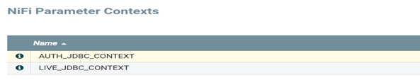

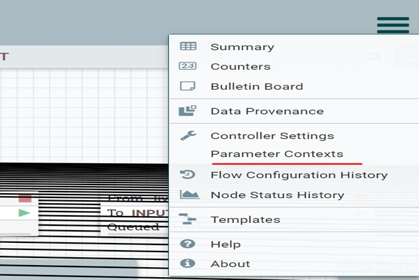

En el menú de la esquina superior derecha, puede encontrar el menú con el nombre Contexto de parámetro, que muestra todos los contextos de parámetro.
- Figura (2)
- Figure (3)

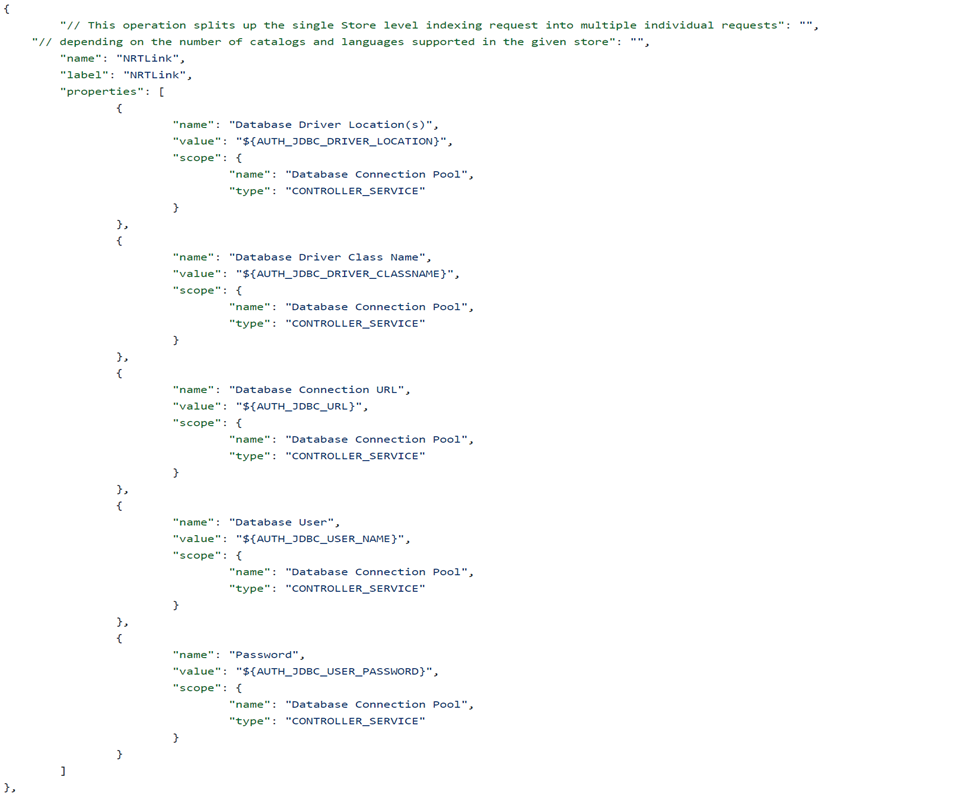

- La definición de la descripción del conector de Ingest ya no incluye las propiedades de las conexiones a la base de datos. Las propiedades relacionadas con las conexiones a la base de datos se muestran a continuación. Estas propiedades siguen pudiendo utilizarse de la misma manera que antes. Sin embargo, se recomienda utilizar el contexto de parámetro.

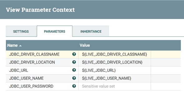

- Estas propiedades se han convertido en el contexto de parámetro como un parámetro nombre-valor. Hay dos contextos de parámetros diferentes para cada canalización Auth y Live de NiFi, es decir:
- AUTH_JDBC_CONTEXT
- LIVE_JDBC_CONTEXT
En la interfaz de usuario de NiFI, a las canalizaciones que empiezan por auth y con data load se les asigna el contexto de parámetro AUTH_JDBC_CONTEXT. Las canalizaciones que empiezan por live y push-to-live se les asigna LIVE_JDBC_CONTEXT.

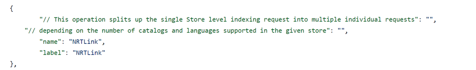

- La definición del descriptor del conector ha cambiado en la versión 9.1.12.0.
- Antes de 9.1.12.0, contenía todas las propiedades relacionadas con la conexión a la base de datos.
Después de la versión 9.1.12.0, estas propiedades de la conexión a la base de datos se leen desde el contexto de parámetro.

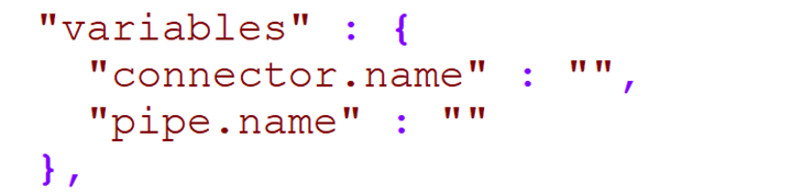

Note: Antes de crear cualquier grupo de procesos nuevo, asegúrese de que tiene las dos variables que aparecen a continuación con los valores vacíos a nivel de grupo de procesos para evitar conflictos con la versión de actualización de la canalización.
