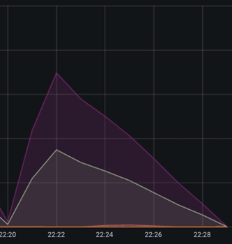

La operación de transferencia de NiFi a Elasticsearch es un ejemplo de un segmento poco óptimo que puede detectar fácilmente. Esta operación suele ser gestionada por el procesador de actualizaciones masivas, que aparece en Grafana como un rápido crecimiento en el número de documentos entrantes, que luego alcanza los picos, seguido de una desacelerada disminución superficial en el número de documentos debido a la velocidad de transferencia. Como puede ver, tiene este aspecto:
Debido a la ralentización de la velocidad de transferencia a Elasticsearch, puede ver un agotamiento superficial de los documentos en la cola. Puede aumentar esta velocidad abriendo más conexiones a Elasticsearch y configurando más hebras para que el procesador de actualizaciones masiva aumente el rendimiento.

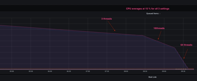

Cuando se genera el número total de hebras, el gráfico siguiente representa lo que sucede en el sistema:
Cuando el procesador de actualizaciones masivas se configura con solo tres hebras, la configuración inicial muestra un agotamiento muy superficial de los documentos. Cuando se configura con hebras 16, el ángulo de bajada de rampa aumenta significativamente, y cuando se configura con hebras 64, mejora aún más. La distinción importante es que el aumento del número de hebras en este procesador aumenta el número de conexiones HTTP abiertas desde NiFi a Elasticsearch, mientras que la utilización de CPU resultante permanece casi sin cambios.

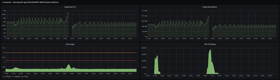

La detección y captura de un error de este tipo es un caso poco común que a menudo se pasa por alto. Aquí se comparte un suceso de este tipo, junto con los valores de las métricas:
El tamaño de almacenamiento dinámico de Java se muestra en el gráfico anterior. La breve pausa en medio del gráfico refleja un bloqueo y reinicio del pod NiFi. Si observa la CPU antes del fallo, puede ver un pico en la utilización de la CPU, pero el tamaño de almacenamiento dinámico nunca alcanza el 100 % , sino que se mantiene alrededor del 70 %, que es un tamaño de almacenamiento dinámico razonable.

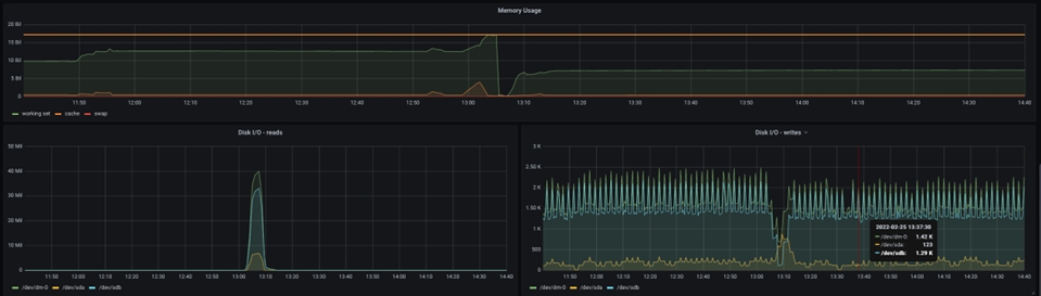

Sin embargo, el gráfico siguiente muestra una imagen totalmente diferente:
Aquí se muestra la memoria total asignada al pod, y puede ver que la memoria solicitada está alcanzando el máximo de memoria asignada en el momento de la caída de la JVM de NiFi. Como resultado, se debe asignar más memoria para dar cabida a un tamaño de grupo más grande.

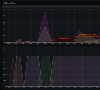

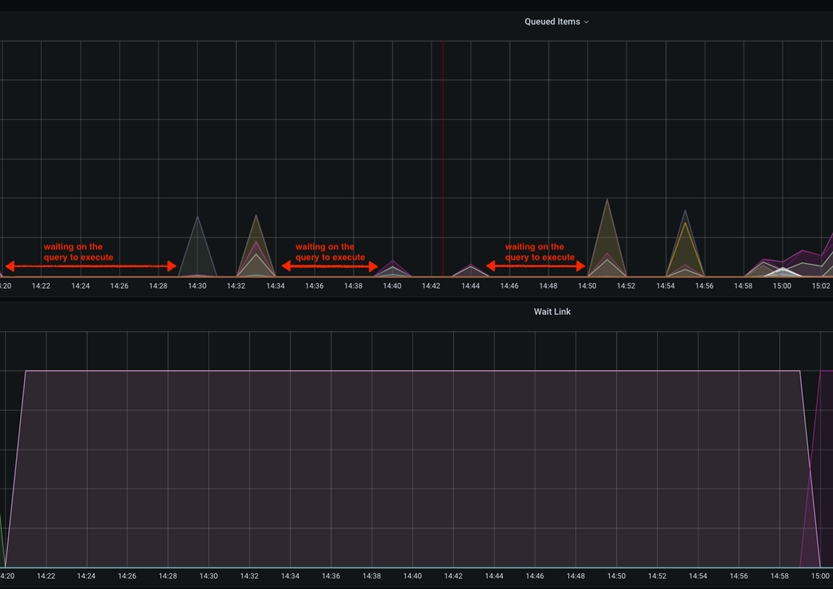

En este caso concreto, la ralentización será visible dentro de los gráficos de Grafana como tiempo de inactividad entre los picos de los elementos en cola. Esto sucede cuando el parámetro scroll.size está configurado para ser relativamente bajo en comparación con el tamaño total de la tabla de bases de datos a la que se accede. Lo idóneo es que scroll.size coincida con el tiempo de procesamiento, en cuyo caso, el tiempo de consulta de base de datos debe ser igual al tiempo de procesamiento de NiFi de los datos extraídos. Sin embargo, en casos especiales en los que el SQL se ejecuta durante más tiempo que el procesamiento de NiFi, esto podría observarse como picos cortos en el gráfico de elementos consultados, separados por una línea horizontal/inactiva.
Este tiempo de inactividad entre las captaciones de los datos de las bases de datos se puede mitigar aumentando el valor de scroll.page.size a un número más alto. Por ejemplo, si la base de datos tiene un total de 1 M de artículos del catálogo y scroll.page.size se establece en 100000 elementos, todo el proceso incluye 10 iteraciones. Esto indica que los elementos de la cola tienen 10 picos, con intervalos de tiempo de inactividad. Puede reducir el tiempo de espera en un 50 % aumentando scroll.page.size a 200000, reduciendo así los ciclos a 5 ciclos. Debería establecer scroll.page.size en 1M para que se puedan recuperar todos los datos en un ciclo y solo se observe un periodo de inactividad para la fase de procesamiento. El gráfico siguiente muestra uno de estos casos:
