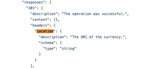

Adición de cabeceras a respuestas
Los encabezamientos que se devuelven con respuestas se pueden describir agregando una propiedad de encabezados para cada objeto de respuestas.
Por ejemplo, agregando un encabezamiento llamado Ubicación a la respuesta de una solicitud POST donde se crea un recurso:
