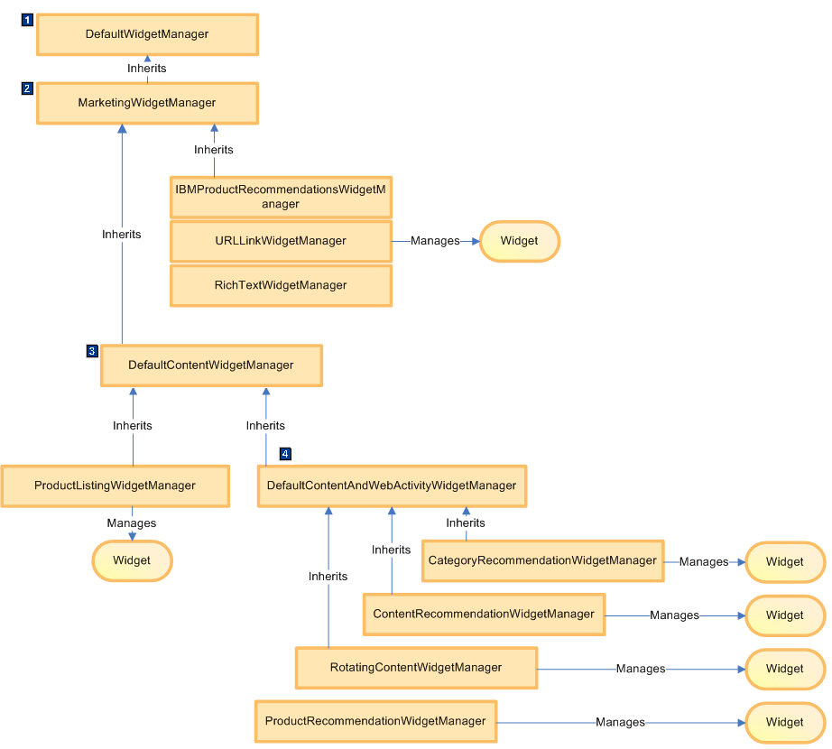

Un gestor de widgets maneja la persistencia y recuperación de datos ampliados de widget distintos de las propiedades de widgets básicas. Puede utilizar un gestor de widgets para añadir más lógica al crear, actualizar o eliminar un widget.
Cuando un usuario del Management Center guarda valores de propiedades de widget, los valores para las propiedades se guardan en la tabla de base de datos PLWIDGETNVP. Si el widget tiene propiedades que deben tener valores guardados en una tabla distinta a la tabla PLWIDGETNVP, defina una clase de gestor de widgets para que gestione cómo se guardan los valores para las propiedades de widgets. La clase de gestor de widgets también se utiliza para recuperar de la base de datos la información de valores de propiedades guardada. Al definir la clase de gestor de widgets, debe ampliar la clase de gestor de widgets predeterminada. También debe registrar el gestor de widgets personalizado en el XML de definición para el widget. Si el widget tiene valores de propiedad que se guardan únicamente en la tabla PLWIDGETNVP, no es necesario definir una clase de gestor personalizado. De forma predeterminada, cuando no se ha definido ninguna clase de gestor de widget para un widget, el widget utiliza la clase com.ibm.commerce.pagelayout.widget.management.impl.DefaultWidgetManage.
El diagrama siguiente muestra la jerarquía de las clases de gestor de widget que se utilizan dentro de la infraestructura de Commerce Composer. Al crear un widget personalizada, utilice el gestor de widget que amplía el menor número de clases y sigue facilitando la funcionalidad que necesita para manejar las propiedades de su widget. El widget puede utilizar cualquiera de las clases de gestor de widget en el diagrama siguiente; no obstante, se resaltan las cuatro clase de gestor de widget más común que puede considerar utilizar.
Herencia de clases de gestor de widgets.
Donde
1 DefaultWidgetManager
Utilizado por todos los widgets que no necesitan escribir datos de propiedad en el subsistema de marketing. Este gestor es la clase de gestor widget predeterminada que está asociada a widgets cuando no se ha especificado ninguna clase de gestor de widget. Este gestor de widget proporciona funciones de validación básicas basadas en la declaración de propiedad de widget dentro del XML de definición de widget. Este gestor de widget Lee y mantiene widget información de par nombre-valor en la tabla de base de datos PLWDIGETNVP.
2 MarketingWidgetManager
Se utiliza cuando un widget necesita un título de visualización o necesita una zona de e-marketing asociada al widget. Esta clase de gestor de widget es el gestor de widget base para todos los widgets que utilizan objetos de marketing. Este widget Manager proporciona funciones comunes como la creación de zonas de e-marketing para un widget. Este gestor de widget permite que los widgets incluyan un título de visualización. Si el widget necesita una zona de e-marketing o un título de visualización, considere el uso de este gestor de widget.
3 DefaultContentWidgetManager
Se utiliza cuando un widget debe guardar los productos, categorías o contenido asociados. Cada widget que utiliza contenido predeterminado de marketing puede utilizar esta superclase para crear, leer, actualizar y eliminar contenido de marketing predeterminado. Este gestor de widget hace referencia al contenido asociado utilizando datos ampliados del widget. El contenido predeterminado puede ser categorías, productos o contenido de marketing.
4 DefaultContentAndWebActivityWidgetManager
Se utiliza cuando un widget debe tener una actividad Web asociada para definir reglas de marketing. Si un widget utiliza una actividad Web para rellenar el widget, esta clase gestiona la zona de e-marketing que asocia el widget con la actividad Web.
Puede revisar las clases de gestor de widget para los widgets que se proporcionan de forma predeterminada para ayudarle a crear su propia clase personalizada. La tabla siguiente identifica las clases de gestor de widget que están disponibles de forma predeterminada:
Clases de gestor de widgets predeterminadas para widgets de Commerce Composer.
