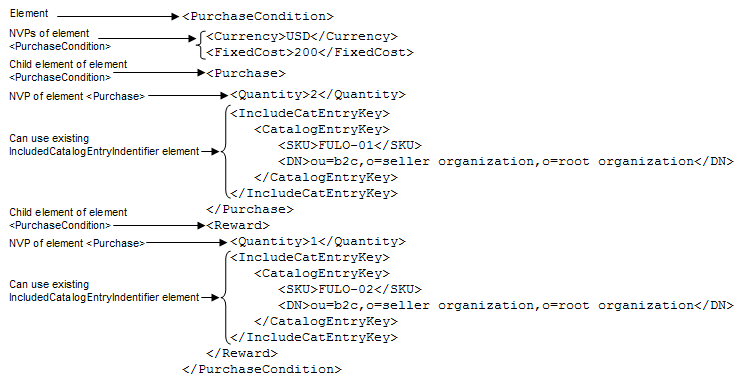

- Examine la estructura XML abreviada que ha creado en el procedimiento anterior (Identificar la entrada de usuario de empresa para el nuevo tipo de promoción) e identifique cada nodo de la estructura como:
- Un elemento: Son nodos que tienen nodos hijo.
- Un par nombre-valor (NVP): Son nodos que no tienen elementos hijo y se utilizan para describir un valor.
Consulte la sección de ejemplos que figura a continuación del último paso de este procedimiento.

Para su tipo de promoción personalizado, Los clientes que compren dos sillas de comedor (FULO-01) cumplen los requisitos para comprar una mesa de comedor (FULO-02) al precio rebajado de 200 dólares, debe crear una definición de objeto de condición de compra con el nombre siguiente: ProductLevelPWPFixedCostPurchaseCondition.
En primer lugar, examine la estructura XML abreviada que ha creado anteriormente e identifique cada nodo de la estructura como un elemento o un par nombre-valor (NVP), como se muestra a continuación:
Para este tipo de promoción personalizado, reutilice el elemento IncludedCatalogEntryIdentifier predefinido para recopilar el ID de entrada de catálogo.
