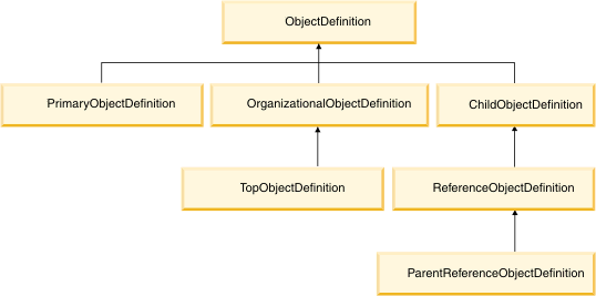

Es importante comprender los tipos de objetos que la infraestructura del Centro de gestión soporta y su jerarquía y herencia de clase. Aquí hay un diagrama que ilustra esta herencia:
- cmc/foundation/ObjectDefinition
- En el nivel superior se encuentra la definición de objeto de negocio (tal como se ha definido en la clase ObjectDefinition).
- cmc/foundation/PrimaryObjectDefinition
- La clase PrimaryObjectDefinition es una subclase directa de la clase ObjectDefinition. Una definición de objeto primario describe un objeto de negocio de nivel superior que existe como su propia entidad, independiente de otros objetos. Para declarar que un Editor de objetos de negocio debe gestionar un objeto primario, cree una instancia de esa definición de objeto primario como hijo de la clase
BusinessObjectEditor. Por ejemplo, un producto es un objeto primario para la herramienta Catálogos. - cmc/foundation/OrganizationalObjectDefinition
- La clase OrganizationalObjectDefinition es una subclase directa de la clase ObjectDefinition. Un objeto de organización describe un nodo dentro de la vista de explorador del Centro de gestión. No tiene representación en HCL Commerce Server. Los objetos organizativos están disponibles únicamente con el objeto de organizar la visualización de objetos de negocio y suelen utilizarse para agrupar objetos en la vista de explorador. Por ejemplo, el nodo Campañas en la vista de explorador de la herramienta de marketing es un objeto de organización.
- cmc/foundation/ChildObjectDefinition
- La clase ChildObjectDefinition es una subclase directa de ObjectDefinition. Una definición de objeto hijo describe un objeto de negocio secundario. Un objeto hijo debe tener un objeto padre. El objeto padre puede ser un objeto primario u otro objeto hijo. Para declarar que un objeto tiene objetos hijo de un tipo específico, cree una instancia de la definición de objeto hijo como un hijo de la definición de objeto padre. Por ejemplo, un producto puede tener varias descripciones de producto. La definición de objeto de descripción de producto se instancia como hijo de la definición de objeto de producto.
- cmc/foundation/TopObjectDefinition
- La clase TopObjectDefinition es una subclase directa de la clase OrganizationalObjectDefinition. La definición de objeto superior es una definición de objeto organizativo que describe el objeto raíz de una instancia de la clase BusinessObjectEditor. Este objeto raíz es el punto inicial para rellenar el árbol de explorador del Centro de gestión. Cuando el editor de objetos de negocio se inicializa, los objetos en el árbol se rellenan utilizando la declaración
templatede la definición de objeto superior y las declaraciones para obtener servicios hijo. Sólo se puede declarar una definición de objeto superior para cada editor de objetos de negocio. - cmc/foundation/ReferenceObjectDefinition
- La clase ReferenceObjectDefinition es un tipo especial de ChildObjectDefinition que describe un tipo de relación entre dos objetos primarios. Por ejemplo, una asociación de comercialización que describe una venta cruzada entre dos productos se modela utilizando una definición de objeto de referencia.
- cmc/foundation/ParentReferenceObjectDefinition
- La clase ParentReferenceObjectDefinition es una subclase directa de la clase ReferenceObjectDefinition. Una definición de objeto de referencia padre describe una relación padre-hijo entre dos objetos primarios. Un objeto hijo sólo puede tener un padre. Por ejemplo, existe una relación padre-hijo entre categorías y productos.
- cmc/foundation/CollectionReferenceObjectDefinition
- La clase CollectionReferenceObjectDefinition es una subclase directa de la clase ReferenceObjectDefinition. Una definición de objeto de referencia de colección describe una relación padre-hijo entre dos objetos primarios. El objeto padre es el objeto de colección y el objeto hijo es un objeto miembro de la colección. Un objeto miembro puede pertenecer a más de un objeto de colección.
