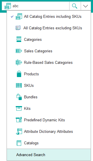

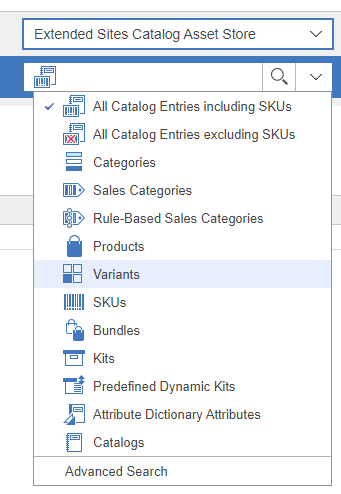

El área de búsqueda del Management Center incluye una lista de los tipos de búsqueda soportados que se puede utilizar para buscar un objeto por el tipo de objeto. Los tipos de búsqueda disponibles en el área de búsqueda están determinados por el número de definiciones de búsqueda que está definido en la clase de extensión Editor de objetos de negocio de una herramienta. Cada definición de búsqueda da como resultado un tipo de búsqueda.
En las definiciones de búsqueda que también definen el atributo opcional
advancedSearchContentClass, hay una lista Búsqueda avanzada en la parte inferior de la lista de tipos de búsqueda. La imagen siguiente muestra un ejemplo de una lista de tipos de búsqueda en el área de búsqueda del Management Center:

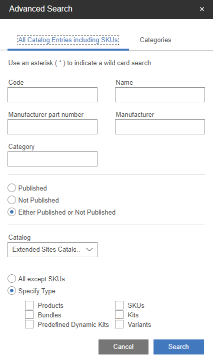

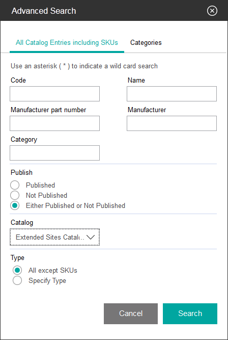

El número de clases de definición de búsqueda que tienen definido el atributo
advancedSearchContentClass determina el número de pestañas dentro del diálogo de búsqueda avanzada. En la imagen siguiente se muestra un ejemplo del diálogo Búsqueda avanzada para la Catalogs tool, que incluye dos pestañas.

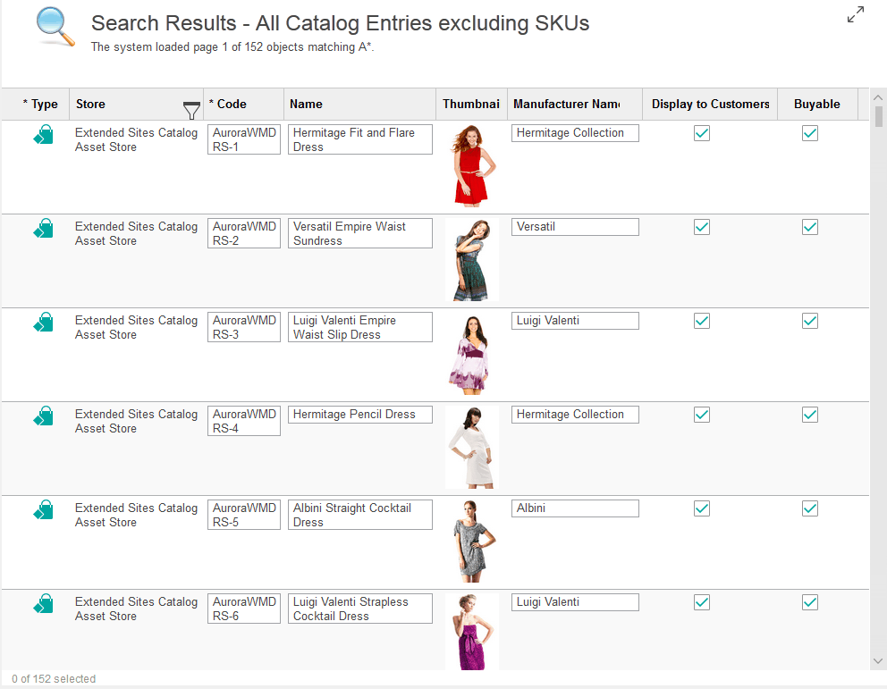

- El servidor del Management Center determina los resultados de búsqueda apropiados. La clase definida como la clase de lista para la definición de búsqueda se utiliza para representar la lista de resultados de la búsqueda. Si la lista de resultados de la búsqueda tiene más de 500 objetos , puede utilizar los controles de paginación situados en la parte inferior derecha del área principal de trabajo para moverse por las páginas de resultados de búsqueda con el fin de ver más objetos.
En la imagen siguiente se muestra un ejemplo de objetos que se devuelven como resultados de la búsqueda.
