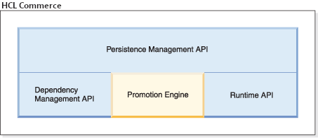

Vista de caja negra de la arquitectura del motor de promociones
El motor de promociones es el núcleo del componente de la promoción. El motor de promociones está rodeado por tres conjuntos de API: las API de gestión de persistencia, las API de gestión de dependencia y las API de tiempo de ejecución.
El diagrama siguiente muestra el motor de promociones como una caja negra.
El bloque central del diagrama representa el motor de promociones. El motor de promociones está bien protegido por los tres conjuntos de API, tal como se ilustra en el diagrama.
El primer conjunto de APIs son las API de gestión de persistencia. Estas API definen las interacciones entre el motor de promociones y un sistema de almacenamiento persistente. Este almacenamiento persistente permite al motor de promociones almacenar objetos persistentes, tales como promociones, políticas de promoción, los resultados de aplicar promociones a un pedido y estadísticas.
El segundo conjunto de APIs es la capa de definiciones de dependencias. Esta capa define cómo se muestra HCL Commerce ante el motor de promociones, definiendo un conjunto de interfaces como las de pedidos, clientes, perfiles de cliente y entradas de catálogo. Define las dependencias de objeto que el motor de promociones tiene en HCL Commerce. HCL Commerce tiene un modelo de datos muy complejo. El motor de promociones no está interesado en todos los detalles del modelo de datos. Mediante la definición de la API de dependencias, el motor de promociones declara explícitamente cómo utiliza el modelo de datos de HCL Commerce, y se aísla de los cambios en el modelo de datos de HCL Commerce.
El tercer conjunto de APIs son las API de ejecución. Estas API realizan dos tareas. En primer lugar, proporcionan una API de inicialización del sistema. Actualmente, esta API la invoca HCL Commerce Server. Cuando WebSphere Commerce Server se inicializa, llama a este conjunto de APIs, pasando la información de configuración del motor de promociones, y da instrucciones al motor de promociones para que se inicialice. En segundo lugar, proporcionan una API de invocación mediante la cual el subsistema de pedidos de HCL Commerce llama al motor de promociones cuando prepara un pedido. Define los parámetros de entrada y de salida del método de llamada, así como cualquier caso de excepción y código de error posibles.
HCL Commerce está representado como el bloque exterior. Contiene el modelo de datos, la lógica de negocio y el mecanismo de gestión de persistencia de HCL Commerce. HCL Commerce proporciona el motor de promociones con servicios de gestión de persistencia utilizando la API de gestión de persistencia definida, e implementa la capa de dependencias que requiere el motor de promociones utilizando el modelo de datos de HCL Commerce.
Los detalles de las API se describen con más detalle en las secciones siguientes.

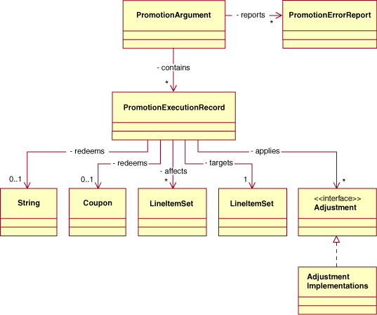

Los parámetros de entrada son simples. Por el contrario, el parámetro de salida del método es bastante complejo. Este parámetro de salida es PromotionArgument.
Nota: PromotionArgument también puede actuar de parámetro de entrada. Un método nuevo de la implementación predeterminada del motor de promociones acepta un parámetro PromotionArgument como entrada. Incluye todos los parámetros de entrada individuales además de información adicional.
El diagrama siguiente muestra la estructura de esta clase. Las signaturas detalladas de estas interfaces y clases pueden encontrarse en la información de la API de estas entidades.
PromotionArguments devuelve una lista de PromotionErrorReport. Actualmente, sólo se devuelven como errores los problemas asociados al uso incorrecto de códigos de promoción y cupones, como códigos y cupones incorrectos o caducados. Las violaciones de las políticas de promoción hacen que las promociones, que sean aplicables al pedido actual, no se apliquen. Esta situación no se considera errónea. No se generará ningún PromotionErrorReport como resultado.
Además de los informes de error, PromotionArgument incluye una lista de PromotionExecutionRecords. Un PromotionExecutionRecord es la evidencia de que una promoción se aplica a un pedido una vez. Si una promoción se aplica a un pedido N veces, se devuelven N PromotionExecutionRecords. Cada PromotionExecutionRecord incluye una gran variedad de información.
En primer lugar, incluye una referencia a la promoción que se aplica al pedido actual. Incluye también un código de promoción correspondiente, si se entra y se utiliza uno para tener derecho a esta promoción.
Opcionalmente, mantiene una referencia a un Cupón si se canjea uno para esta promoción.
Lo más importante, un PromotionExecutionRecord devuelve un LineItemSet que contiene todos los artículos de pedido (o partes de los artículos de pedido, si la cantidad de un artículo de pedido es más de 1) que son targeted de esta promoción. Si un artículo de pedido se incluye como objetivo, eso significa que se utiliza para tener derecho a una promoción. Un artículo de pedido objetivo no obtiene necesariamente un descuento como resultado de aplicar la promoción. Los artículos de pedido a los que se les aplica realmente el descuento se denominan artículos de pedido affected.
Los artículos de pedido afectados son siempre un subconjunto de los artículos de pedido objetivo. PromotionExecutionRecord mantiene una lista de artículos de pedido afectados en forma de matriz de LineItemSet. Con cada LineItemSet de la matriz hay asociado un Ajuste correspondiente. El Ajuste captura los cambios realizados en los artículos de pedido del LineItemSet afectado como resultado de aplicar esta promoción. Existen tres maneras de asociar un Ajuste a un LineItemSet:
- El Ajuste se aplica a cada unidad de artículos de LineItemSet. Por ejemplo, si un FixedAmountOffAdjustment ofrece un descuento de 5 y se asocia con el LineItemSet de este modo, a cada unidad de artículos de pedido de LineItemSet se le descontarán 5. Tenga en cuenta que 5 está asociado con cada unidad de artículos de pedido, no con cada artículo de pedido. Esto es significativo cuando un artículo de pedido contiene cantidades superiores a 1.
- El Ajuste se aplica a todos los artículos de LineItemSet. Por ejemplo, si un FixedAmountOffAdjustment ofrece un descuento de 5 y se asocia con el LineItemSet de este modo, se aplicará un descuento total de 5 a cada artículo, independientemente del número de artículos que haya en el LineItemSet.
- El Ajuste se aplica al pedido entero en su totalidad. En este caso, el LineItemSet en sí mismo es irrelevante. Esta es la única excepción en la que los artículos afectados (el pedido entero) pueden no ser un subconjunto de los artículos objetivo.
El Ajuste se define como una interfaz. A continuación se listan las diferentes implementaciones:
- FreePurchasableGiftAdjustment: frece un regalo gratuito como bonificación de una promoción.
- VoucherAdjustment: Ofrece un cupón que se puede utilizar para una compra futura.
- FixedAmountOffAdjustment: Ofrece un descuento de un importe fijo.
- FixedAmountOffVolumeDiscountAdjustment: Ofrece diferentes descuentos de importe fijo basándose en el importe de compra total.
- FixedCostAdjustment: Ofrece un precio con descuento independientemente del precio.
- FixedAmountOffShipping: Ofrece un importe fijo de descuento en los costes de envío.
- FixedCostShippingAdjustment: Ofrece un coste de envío con descuento
- PercentOffAdjustment Ofrece un porcentaje de descuento.
- PercentOffShippingAdjustment: Ofrece un porcentaje de descuento de los costes de envío.
- ItemUpgradeAtExtraCostAdjustment: Ofrece una sustitución de un artículo de pedido a un precio fijo adicional opcional.
- ShippingUpgradeAtExtraCostAdjustment: Ofrece una actualización de modalidad de envío a un precio fijo adicional opcional.
- FreeNonPurchasableGiftAdjustment: Ofrece un regalo que no se puede adquirir de otro modo.

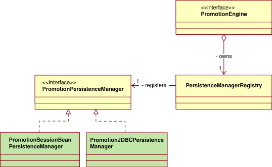

Persistencia
El último conjunto de APIs que cierra el cortafuegos que hay alrededor del motor de promociones es la API de gestión de persistencia. Es necesario que los objetos siguientes del motor de promociones tengan persistencia:
- Promotion
- PromotionGroup
- PromotionPolicy
- Coupon
- PromotionArgument
- Estadísticas de promoción
- DynamicAttribute
La persistencia de estos objetos se gestiona de manera idéntica. El diagrama siguiente muestra cómo maneja su persistencia el motor de promociones, utilizando Promotion como ejemplo.
El servicio de persistencia que el motor de promociones necesita se define como una interfaz (PromotionPersistenceManager). Luego, pueden proporcionarse implementaciones concretas. La implementación concreta se registra entonces en el PersistenceManagerRegistry propiedad del motor de promociones. Los detalles de todas estas clases e interfaces se pueden encontrar en la información de las API.
El servicio proporcionado por las API de gestión de persistencia incluye las operaciones C.R.U.D para objetos que necesitan persistencia. Este conjunto de APIs es la base de cualquier herramienta de creación de contenido para promociones, incluido HCL Commerce Accelerator.
El fragmento XML siguiente se utiliza para configurar el PersistenceManagerRegistry. Forma parte de la configuración del motor de promociones. Puede que las líneas estén partidas por motivos de presentación:
