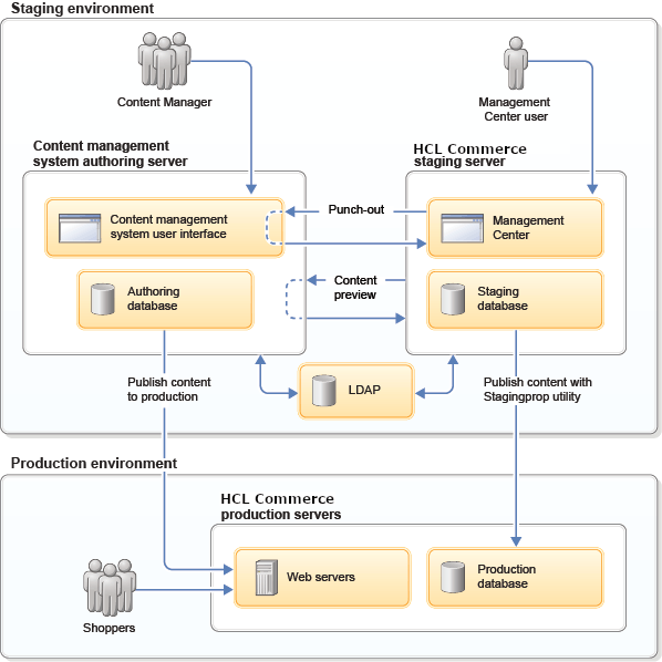

Arquitectura de integración
La integración entre HCL Commerce y un sistema de gestión de contenido externo permite a los usuarios de negocio gestionar el contenido en un entorno de transición. La integración utiliza un servidor LDAP para sincronizar la autenticación de usuario entre ambas aplicaciones. Este contenido gestionado se publica entonces en el entorno de producción.
El diagrama siguiente ilustra la configuración de topología recomendada para la integración. Se le recomienda que configure la integración con ambas aplicaciones desplegadas en el entorno de transición, pero sólo HCL Commerce desplegado en el entorno de producción.
HCL Commerce desplegado en entorno de producción
relative_path?uuid=[uuid]&renderType=[content | resource | link]&mimeType=[mime-type of resource type only]En HCL Commerce, los enlaces de URL al contenido del sistema de gestión de contenido se almacenan en la base de datos del entorno de transición de HCL Commerce. HCL Commerce utiliza el programa de utilidad stagingprop para propagar los objetos de negocio que contiene los enlaces de URL al contenido de sistema externo a la base de datos de entorno de producción.
