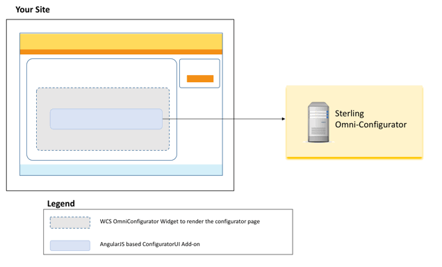

El Omni-Configurator ligero se dirige a las necesidades de configuración para todos los canales en varios dispositivos de manera simultánea. Omni-Configurator es un módulo desplegable e independiente que expone las API de REST basadas en JSON/XML para todos los servicios de configuración. Este módulo se puede desplegar, gestionar y escalar de forma independiente. Para obtener más información, consulte Omni-Configurator modularizado.

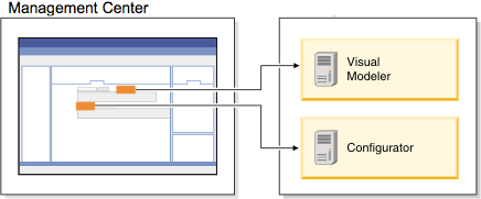

El inicio de sesión único permite que los usuarios de empresa inicien Sterling Visual Modeler y Omni-Configurator desde la herramienta Catálogos del Centro de gestión en HCL Commerce. El siguiente diagrama muestra la pestaña Configurador en la herramienta Catálogos del Centro de gestión donde el contenido se sirve desde Sterling Visual Modeler y Omni-Configurator.
- Gestionar kits dinámicos, como crear, ver y eliminar kits
- Examinar o buscar modelos que residan en Omni-Configurator
- Asignar modelos a kits dinámicos
- Gestionar kits dinámicos predefinidos, como crear, ver, enumerar y eliminar kits dinámicos predefinidos
- Configurar o reconfigurar los componentes para los kits dinámicos predefinidos
Para obtener más información sobre la creación de kits dinámicos predefinidos, consulte Creación de kits dinámicos predefinidos.
