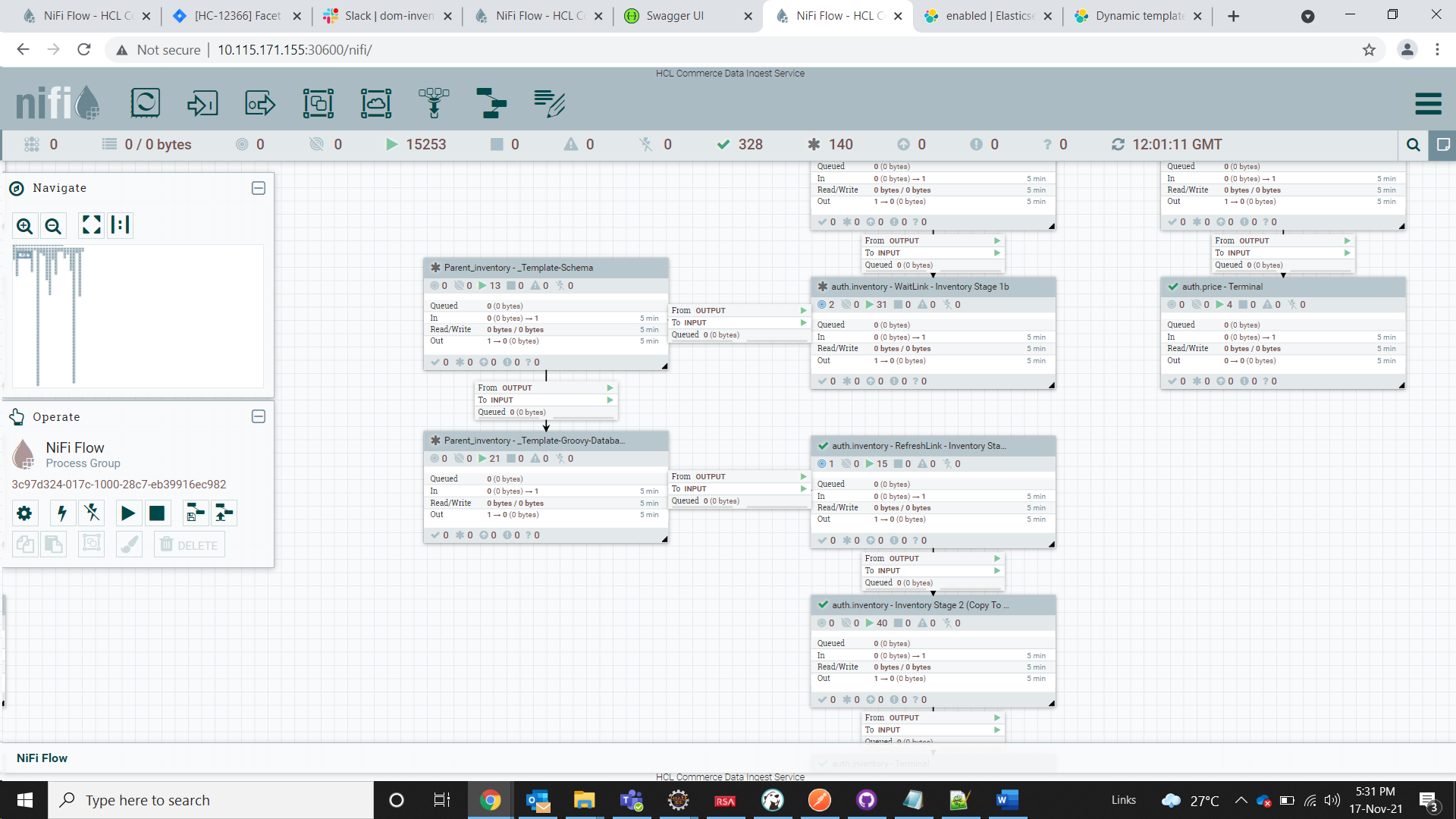

En lugar de conectarse a la canalización producto, conecte las canalizaciones personalizadas a la canalización
auth.inventory, como en la captura de pantalla de ejemplo.
