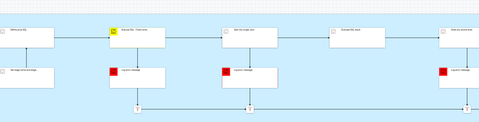

Vaya a la nueva canalización personalizada y pulse dos veces custom -_Template -DatabaseETL.
Vaya a Personalizar canalización de conector > Ejecutar SQL.
Dentro de
Ejecutar grupo de procesos SQL, busque el proceso Define custom SQL.
Pulse con el botón derecho Define custom SQL y detenga el procesador.
Haga doble clic en el procesador para modificar la configuración.
Actualice la propiedad Ingest.database.sql con el valor siguiente:
SELECT OP.CATENTRY_ID, CASE WHEN OP.PRICE <> 0 THEN (OP.PRICE - CP.PRICE) / OP.PRICE * 100 ELSE NULL END AS PROFIT_MARGIN FROM (SELECT O.CATENTRY_ID CATENTRY_ID, P.PRICE PRICE FROM OFFER O INNER JOIN OFFERPRICE P ON (O.OFFER_ID = P.OFFER_ID AND P.CURRENCY = 'USD') INNER JOIN TRADEPOSCN ON (O.TRADEPOSCN_ID = TRADEPOSCN.TRADEPOSCN_ID AND TRADEPOSCN.NAME = 'Extended Sites Catalog Asset Store') WHERE (O.STARTDATE IS NULL OR CURRENT_TIMESTAMP > O.STARTDATE) AND (O.ENDDATE IS NULL OR O.ENDDATE > CURRENT_TIMESTAMP) AND O.PUBLISHED = 1 ) OP LEFT OUTER JOIN (SELECT OFFER.CATENTRY_ID CATENTRY_ID, OFFERPRICE.PRICE PRICE FROM OFFER INNER JOIN OFFERPRICE ON (OFFER.OFFER_ID = OFFERPRICE.OFFER_ID AND OFFERPRICE.CURRENCY = 'USD') INNER JOIN TRADEPOSCN ON (OFFER.TRADEPOSCN_ID = TRADEPOSCN.TRADEPOSCN_ID AND TRADEPOSCN.NAME = 'My Company Cost Price List' )) CP ON (CP.CATENTRY_ID = CP.CATENTRY_ID) INNER JOIN CATENTRY C ON C.CATENTRY_ID = CP.CATENTRY_ID WHERE OP.CATENTRY_ID = CP.CATENTRY_ID ${extCatentryAndSQL}
Pulse Aplicar.
Inicie el procesador pulsando con el botón derecho y seleccionando Iniciar en el menú contextual.

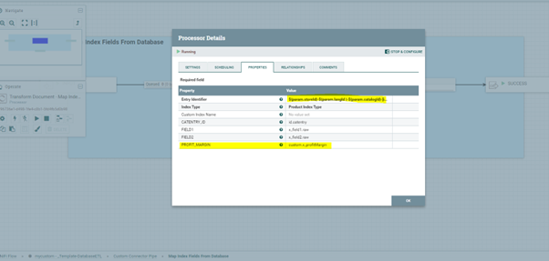

Actualice el procesador Transform Document - Map Index Fields From Database.
Vaya a .
Pulse con el botón derecho en el procesador y deténgalo.

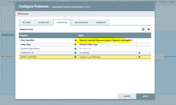

Haga doble clic en el procesador para modificar su configuración. Se abre la ventana Configurar procesadores.
En la pestaña Propiedades de la ventana Configurar procesadores, actualice la propiedad Identificador de entradas con el valor
${param.storeId}-${param.langId }-${param.catalogId}-[id.catentry].
Añada una nueva propiedad llamada PROFIT_MARGIN y asígnele el valor
custom.x_profitMargin.
Su ventana
Configurar procesadores será similar a la siguiente:
Haga clic en Aplicar.
Abra la ventana Detalles del procesador, elimine las propiedades FIELD1 y FIELD2 EN la pestaña Propiedades. Pulse Aceptar.
