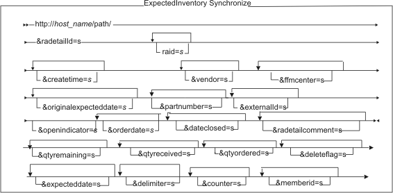

Estructura de URL
- http:// host_name/path/
- El nombre completo de Transaction server y la vía de acceso de configuración.
Valores de parámetros
