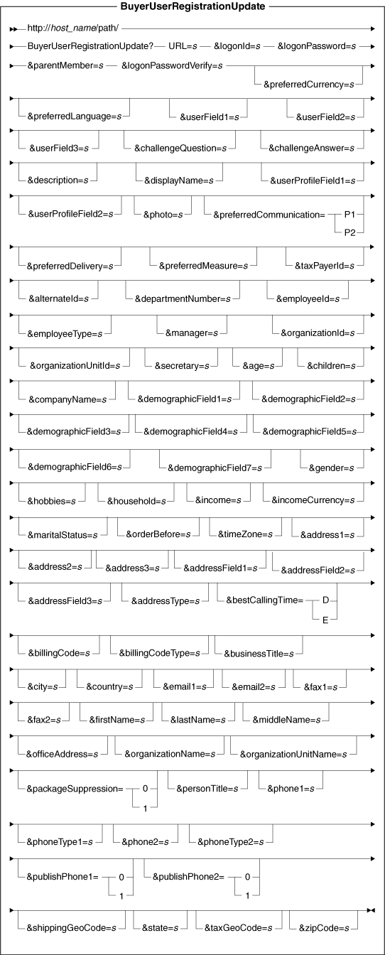

URL BuyerUserRegistrationUpdate
Este URL se utiliza para registrar a un usuario de B2B o para actualizar el perfil de registro de un usuario de B2B registrado.
Este URL se utiliza para registrar a un usuario de B2B o para actualizar el perfil de registro de un usuario de B2B registrado. Si el usuario actual es un cliente invitado, este mandato llamará al mandato UserRegistrationAddPreApproval para que registre a un usuario nuevo. Si el usuario que está conectado en ese momento es un usuario registrado, se invocará el mandato UserRegistrationUpdate para actualizar el perfil de registro. La información para los usuarios se almacena en las tablas de base de datos MEMBER, USERS, USERREG, MBRREL, USERPROF, BUSPROF, USERDEMO y ADDRESS.
Utilice este URL con SSL (Secure Sockets Layer) para asegurarse de que la información del usuario esté cifrada. Para ello, escriba el mandato con el protocolo seguro HTTPS.
Estructura de URL
- http:// host_name/path/
- El nombre completo de Transaction server y la vía de acceso de configuración.
Valores de parámetros
- URL

- Si logonPassword no es nulo pero logonPasswordVerify es nulo, el sistema genera una excepción con la clave de mensaje _ERR_CMD_MISSING_PARAM.
- Si logonPassword no es nulo y su valor no es igual que el valor de logonPasswordVerify, el sistema genera una excepción con la clave de mensaje EC_UREG_ERR_PASSWORDS_NOT_SAME.
- Si el valor de preferredCurrency no es nulo, y no es una clave foránea establecida en la tabla SETCCURR, el sistema genera una excepción con la clave de mensaje _ERR_CMD_INVALID_PARAM.
- Si el valor de preferredLanguage no es nulo, y no es una clave externa establecida en la tabla LANGUAGE, el sistema genera una excepción con la clave de mensaje _ERR_CMD_INVALID_PARAM.
- Si cualquiera de los siguientes parámetros: age, income, children, household, demographicField6, publishPhone1, publishPhone2 o packageSuppression, no son nulos ni números enteros, el sistema inicia una excepción con el mensaje clave _ERR_CMD_INVALID_PARAM.
