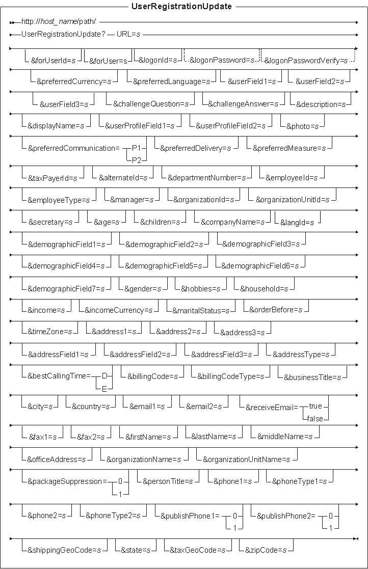

URL UserRegistrationUpdate
Este URL actualiza la entrada de registro para un usuario registrado.
Este URL actualiza la entrada de registro para un usuario registrado. Para ejecutar este URL, el usuario debe conectarse primero al sistema HCL Commerce como usuario registrado. Si el usuario actual es un cliente invitado, este mandato llamará al mandatoUserRegistrationAdd para registrar un nuevo usuario. La información para los usuarios se almacena en las tablas de base de datos MEMBER, USERS, USERREG, ADDRESS, ADDRBOOK, MBRREL, USERPROF, BUSPROF, USERDEMO y ADDRESS.
Utilice este URL con SSL (Secure Sockets Layer) para asegurarse de que la información del usuario esté cifrada. Para ello, escriba el mandato con el protocolo seguro HTTPS.
Estructura de URL
- http:// host_name/path/

Valores de parámetros

- Llama al mandato de tarea SetCurrencyPrefCmd para establecer la moneda preferida en el contexto de mandato.
- Cuando se utiliza LDAP, el usuario se crea en la base de datos y en el servidor LDAP. La información de autenticación se almacena únicamente en la base de datos, pero toda la demás información se copia también en la base de datos.
- Llama a un mandato de tarea vacío denominado PostUserRegistrationUpdateCmd. Los desarrolladores de tiendas pueden sobrescribirlo para realizar operaciones adicionales.
- Si el mandato no se ejecuta correctamente, se llama al mandato de vista UserRegistrationErrorView. Cuando la acción se completa satisfactoriamente, se llama al URL especificado.
- Cuando se crea el usuario utilizando este mandato, el sistema asigna roles basándose en el archivo MemberRegistrationAttributes.xml. Cuando elija los roles que hace falta asignar, el sistema utiliza la siguiente información: El tipo de registro de 'UserRegistration', el árbol de miembros predecesores para el usuario, y la tienda en la que el usuario se está registrando.
Condiciones de excepción
- Si el parámetro URL es nulo, el sistema genera una excepción con la clave de mensaje _ERR_CMD_MISSING_PARAM
- Si la longitud del valor del parámetro URL es igual a 0, el sistema genera una excepción con la clave de mensaje _ERR_CMD_INVALID_PARAM.
- Si el parámetro logonId no es nulo, pero su longitud es igual a 0, el sistema genera una excepción con la clave de mensaje _ERR_CMD_INVALID_PARAM.
- En modalidad LDAP, si logonId no es nulo, el sistema genera una excepción con la clave de mensaje _ERR_CMD_INVALID_PARAM.
- Si la longitud del valor del parámetro logonPassword no es nulo, y es igual a 0 o es mayor que 70, el sistema genera una excepción con la clave de mensaje _ERR_CMD_INVALID_PARAM.
- Si logonPassword no es nulo pero logonPasswordVerify es nulo, el sistema genera una excepción con la clave de mensaje _ERR_CMD_MISSING_PARAM.
- Si logonPassword no es nulo y su valor no es igual que el valor de logonPasswordVerify, el sistema genera una excepción con la clave de mensaje EC_UREG_ERR_PASSWORDS_NOT_SAME.
- Si el valor de preferredCurrency no es nulo, y no es una clave foránea establecida en la tabla SETCURR, el sistema genera una excepción con la clave de mensaje _ERR_CMD_INVALID_PARAM.
- Si el valor de preferredLanguage no es nulo, y no es una clave externa establecida en la tabla LANGUAGE, el sistema genera una excepción con la clave de mensaje _ERR_CMD_INVALID_PARAM.
- Si cualquiera de los siguientes parámetros: age, income, children, household, demographicField6, publishPhone1, publishPhone2 o packageSuppression, no son nulos ni números enteros, el sistema inicia una excepción con el mensaje clave _ERR_CMD_INVALID_PARAM.
