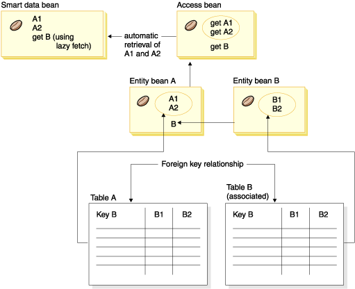

Un bean de datos que implementa la interfaz SmartDataBean puede recuperar sus propios datos sin tener asociado ningún mandato de bean de datos. Un bean de datos inteligente normalmente se amplía a partir del bean de acceso de un bean de entidad correspondiente. Al activar un bean de datos inteligente, el gestor de bean de datos invoca el método de inserción de datos del bean de datos. Si utiliza el método de inserción de datos, el bean de datos puede recuperar todos los atributos a excepción de los atributos de los objetos asociados. Por ejemplo, si el bean de datos se amplía de una clase de bean de acceso de un bean de entidad, el bean de datos invoca el método refreshCopyHelper. Todos los atributos del bean de entidad correspondiente se insertan automáticamente en el bean de datos inteligente. Sin embargo, si el bean de entidad tiene objetos asociados, los atributos de dichos objetos no se recuperan. Las principales ventajas de utilizar beans de datos inteligentes son las siguientes:
- La implementación es sencilla y no es necesario escribir un mandato de bean de datos.
- Al añadir nuevos campos al bean de entidad, no es necesario realizar cambios en el bean de datos. Después de modificar el bean de entidad, se debe volver a generar el bean de acceso (con las herramientas de WebSphere Commerce Developer). Tan pronto como se haya vuelto a generar el bean de acceso, todos los atributos nuevos estarán automáticamente disponibles para el bean de datos inteligente.
- Los beans de entidad a menudo contienen atributos que representan objetos asociados. Por motivos de rendimiento, el bean de datos inteligente no recupera automáticamente estos atributos. En lugar de eso, es preferible retrasar la recuperación de dichos atributos hasta que sean necesarios, tal como se muestra en el siguiente diagrama:
Para obtener más información acerca de cómo implementar una recuperación de recopilación diferida, consulte la sección Recuperación de datos de recopilación diferida.
