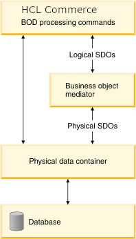

Existe también un conjunto de objetos de datos de servicio utilizados por la capa de persistencia y llamados SDO físicos. Los SDO físicos son objetos Java™ que representan el esquema físico. El Mediador de objetos de negocio permite la correlación entre los SDO lógicos y sus equivalentes en la capa de persistencia, los SDO físicos.
Como parte del proceso de transformación, el BOM utiliza los servicios del Contenedor de datos físicos para recuperar y guardar los datos físicos. El Contenedor de datos físicos gestiona el trabajo real de interacción con el esquema físico. El Contenedor de datos físicos gestiona los SDO físicos – puede crearlos, almacenar matrices de los mismos y guardarlos en la base de datos.
Como puede verse en el diagrama de arriba, hay dos formas de crear datos persistentes a través de la capa de servicios de datos. El sistema más habitual es llamar al BOM para que transforme los SDO lógicos en SDO físicos. Sin embargo, a veces, los mandatos de lógica de negocio necesitan trabajar directamente con objetos físicos porque no están correlacionados con el modelo lógico. Por ejemplo, las tablas que se utilizan para conservar estadísticas o registros de auditoría. En tales casos, la capa de lógica de negocio puede utilizar el Contenedor de datos físicos para leer y grabar datos directamente en la base de datos.

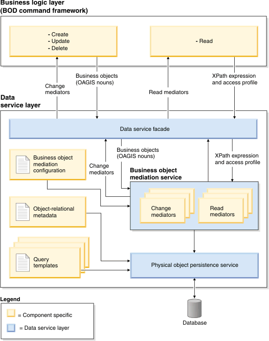

La Capa de servicios de datos inicializa el BOM. Son clases que realizan transformaciones entre representaciones lógicas y físicas del modelo de dominio. Esto permite a la capa de lógica de negocio tratar únicamente con la representación lógica de los datos. Cada módulo de servicio, proporciona su propia implementación a los mediadores.
Cada módulo de servicio proporciona sus propios mediadores que pueden ser de dos tipos: Mediadores de lectura y de cambio. Están listados en el archivo de configuración del Mediador de objetos de negocio. Los mediadores de lectura se utilizan para procesar las peticiones de obtención (Get) de OAGIS. Los mediadores de Cambio gestionan peticiones de sincronización, proceso y cambio de OAGIS.
