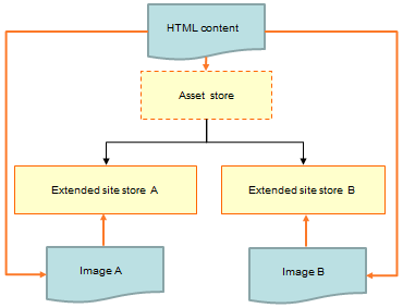

| 2. Tiene un sitio ampliado y desea facilitar el uso compartido del contenido HTML que se crea en la tienda con elementos. | Al crear este tipo de parámetro de sustitución, una sola pieza de contenido de marketing puede utilizarse para varias tiendas con imágenes diferentes. A continuación se muestra un ejemplo de este escenario:
En este caso, al crear el contenido HTML, en la tienda con elementos, el usuario de negocio puede utilizar el parámetro de sustitución en la vía de acceso a la imagen en cada tienda de sitio ampliado, por ejemplo: A continuación, cuando el contenido HTML se presente en cada tienda de sitio ampliado, la variable Por ejemplo:
Será:
Este tipo de parámetro de sustitución puede utilizarse en cualquier campo de texto enriquecido que admita a CKEditor en cualquier herramienta del Centro de gestión.
