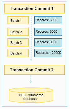

Con esta relación, los cambios que se propagan a la base de datos de producción se comprometen cada 4 lotes. Los registros no se comprometen hasta que el cuarto lote está lleno. En este escenario, el número de registros comprometidos en cada transacción pueden ser 120000, incluso si el valor del parámetro transaction solo es "100000".
- Para un rendimiento óptimo, asegúrese de que el valor del parámetro transaction es un múltiplo del valor para el parámetro batchsize. La proporción recomendada del valor del parámetro batchsize y el valor del parámetro transaction es de 1:10. Por ejemplo, en el escenario del diagrama anterior, el valor del parámetro transaction es "100000". Para que el valor del parámetro batchsize utilice la proporción recomendada, el valor debe ser "1000". Sin embargo, si el valor del parámetro batchsize sigue siendo "3000", el valor del parámetro transaction debe ser "300000".
