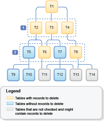

Cuando el programa de utilidad se ejecuta en la modalidad en línea predeterminada, el programa de utilidad utiliza operaciones de supresión en cascada para eliminar registros. El programa de utilidad suprime los objetos en la tabla raíz y, a continuación, utiliza las operaciones de supresión en cascada para eliminar objetos en tablas hijo en una jerarquía de tablas. Este proceso puede llevar bastante tiempo y afectar al rendimiento de la base de datos cuando el programa de utilidad está suprimiendo muchos registros para un objeto a través de una jerarquía anidada amplia y profundamente. Por ejemplo,cuando el programa de utilidad está suprimiendo registros de usuario, que puede sobrepasar potencialmente millones de registros.

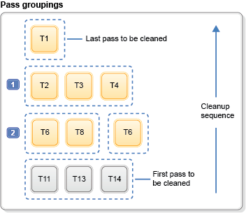

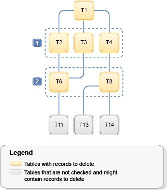

Con la jerarquía de tablas inicial marcada y reducida en su ámbito, el programa de utilidad agrupa las tablas restantes en pasos, que se basan en el nivel de jerarquía de las tablas. Cada pase puede incluir varias tablas que pertenecen al mismo nivel de jerarquía. No hay ningún límite en el número de tablas que pueden incluirse en una agrupación de pasos. Si una tabla incluye restricciones foráneas a varias tablas, la tabla se incluye en varios pasos, uno para cada restricción.
Con las tablas agrupadas en pasos, el programa de utilidad genera las sentencias delete SQL que se ejecutarán en cada tabla en cada paso. Sólo se suprimen los registros que coinciden con la sentencia SQL. El programa de utilidad utiliza un método ascendente para ejecutar las sentencias SQL en las tablas en cada paso para una jerarquía. El programa de utilidad empieza limpiando cada paso ejecutando las sentencias SQL simultáneamente en todas las tablas en los pasos para el nivel más bajo de la jerarquía. A continuación, el programa de utilidad ejecuta las sentencias SQL en los pasos en cada nivel superior de la jerarquía antes de que el programa de utilidad ejecute la sentencia SQL para limpiar por último la tabla raíz.
