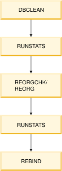

Las actividades de mantenimiento incluyen:
- El mantenimiento de la propia base de datos mediante el programa de utilidad dbclean.
- El mantenimiento de los datos que se almacenan dentro de la base de datos mediante los mandatos RUNSTATS, REORGCHK, REORG y REBIND.
- dbclean

- REORG
- Utilice el mandato REORG para reorganizar una tabla de base de datos compactando información y reconstruyendo las filas para eliminar datos fragmentados. Después de utilizar el mandato REORGCHK para identificar las tablas de base de datos o índices que se deben organizar, debe invocar de forma explícita el mandato REORG para cada objeto; las tablas o los índices identificados por REORGCHK no se reorganizan automáticamente. Nota: classic (offline) reorganization bloquea las tablas de base de datos que se están reorganizando para la escritura. Para permitir actualizaciones en estas tablas, en su lugar utilice inplace (online) table reorganization.
- REBIND
- Utilice el mandato REBIND para volver a enlazar paquetes estáticos individuales después de ejecutar el mandato RUNSTATS para utilizar las estadísticas actualizadas. Para volver a enlazar varios paquetes a la vez, utilice el mandato db2rbind. Nota: Si un paquete ya está utilizándose, el mandato db2rbind no puede volver a enlazarlo.
