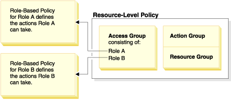

Las políticas a nivel de recursos para mandatos de controlador están relacionadas directamente con determinadas políticas basadas en roles para mandatos de controlador. En la política a nivel de recursos, el mandato del controlador forma parte del grupo de acciones pero en la política basada en roles, el mandato de controlador forma parte del grupo de recursos. La figura siguiente ilustra esta relación. La política a nivel de recursos incluye los Roles A y B en el grupo de acceso, lo que hace que las políticas basadas en roles para los Roles A y B entren en acción. Mientras que la política a nivel de recursos otorga autorización a los usuarios que poseen los roles A o B para realizar determinadas acciones en un conjunto específico de recursos, las políticas basadas en roles asociadas proporcionan autorización a los usuarios que poseen los roles A y B para realizar dichas acciones en general.
Relación entre una política a nivel de recursos y las políticas basadas en roles asociadas

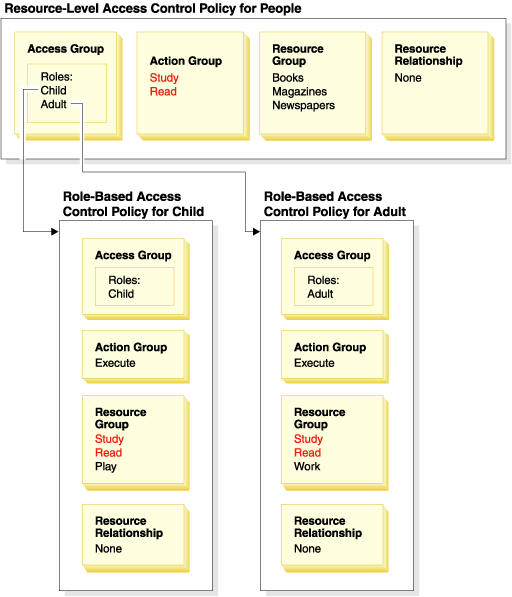

Este diagrama muestra una política a nivel de recursos de ejemplo que autoriza a los usuarios del grupo de acceso People a leer o estudiar determinados recursos: específicamente, libros, revistas y periódicos. Esta política se ha formulado correctamente ya que las políticas basadas en roles de los roles child y adult también les autorizan a leer o estudiar libros, revistas y periódicos8
Una política a nivel de recursos y las políticas basadas en roles que la afectan

Una política a nivel de recursos solamente puede autorizar a los usuarios que tienen un rol determinado a realizar acciones que ya ha autorizado la política basada en roles correspondiente. Por ejemplo, en el ejemplo anterior, el rol child tiene autorización para realizar las acciones siguientes:
- Estudiar
- Leer
- Jugar
Suponga que ahora se modifica la política a nivel de recursos para que incluya una acción nueva llamada work. Los usuarios que tienen el rol de adult podrán realizar la acción work. Sin embargo, los usuarios con el rol child no podrán. El motivo resulta aparente cuando comprueba las políticas basadas en roles de estos dos roles. La política del adult lista la acción work en el grupo de recursos. En la política de child dicha acción no aparece. Incluso si tanto el child como el adult tienen la autorización correcta de la política a nivel de recursos, la política basada en roles para el child no le autoriza a realizar la acción work.
