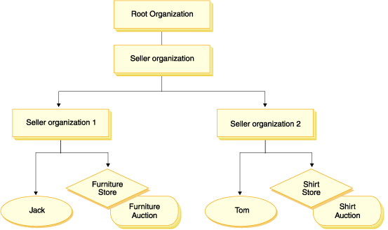

Las políticas de control de acceso a nivel de instancias o a nivel de recursos proporcionan un control de acceso general, ya que determinan quién puede ejecutar qué mandato en qué recursos de la tienda actual. Los vendedores pueden modificar objetos que son propiedad de la organización para la que desempeñan su rol. Por ejemplo, si el usuario A tiene el rol de vendedor para la organización vendedora 1 y el usuario B tiene el rol de vendedor para la organización vendedora 2. El usuario A crea una subasta de muebles en la tienda de muebles. El usuario B crea una categoría de camisas en la tienda de camisas. El usuario A puede modificar la categoría de muebles, pero no la categoría de camisas. El usuario B puede modificar la categoría de camisas pero no la categoría de muebles.
Resumiendo, el primer sistema realiza una comprobación de acceso a nivel de mandatos. Si se le permite al usuario ejecutar un mandato, se creará una política de control de acceso a nivel de recursos posterior para determinar si el usuario puede acceder al recurso en cuestión.
