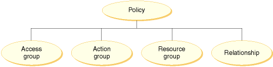

Elementos de una política de control de acceso
Una política de control de acceso se compone de cuatro elementos:
- Grupo de acceso
- El grupo de usuarios al que se aplica la política.
- Grupo de acciones
- Un grupo de acciones que el usuario realiza en los recursos.
- Grupo de recursos
- Los recursos controlados por la política. Un grupo de recursos puede incluir objetos de negocio como, por ejemplo
contractoorder, o bien un conjunto de mandatos relacionados. POr ejemplo, todos los mandatos que los usuarios de un determinado rol puede realizar. - Relación
- Opcional: Cada clase de recurso puede tener asociado un conjunto de relaciones. Cada recurso puede tener un conjunto de usuarios que satisfacen cada relación. Por ejemplo, una política puede especificar que sólo el creador de un pedido pueda modificarlo. En este caso, la relación sería la de
creator, y es entre el usuario y el recurso de pedido.
Estas cuatro partes juntas definen una política en HCL Commerce especificando los usuarios, las acciones que éstos pueden realizar, el objeto de negocio o el conjunto de mandatos en los que se efectúan las acciones y, opcionalmente, la relación que los usuarios tienen con el grupo de recursos.
Las políticas de control de acceso otorgan a los usuarios acceso al sitio. A menos que estén autorizados a ejercer sus responsabilidades mediante una o varias políticas de control de acceso, los usuarios no tienen acceso a funciones del sitio.
AccessControlPolicy [AccessGroup,ActionGroup,ResourceGroup,Relationship]
Los elementos de la política de control de acceso especifican que un usuario que pertenece a un grupo determinado de usuarios puede llevar a cabo las acciones del grupo de acciones especificado, en los recursos pertenecientes al grupo de recursos especificado, siempre que el usuario satisfaga una relación determinada con respecto al recurso. La relación solamente se especifica cuando se necesita. Por ejemplo, [AllUsers,UpdateDoc,doc,creator] especifica que todos los usuarios pueden actualizar un documento, si son los creadores del mismo.
