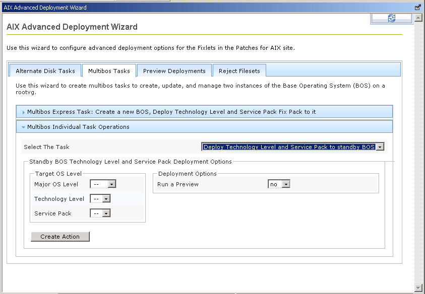

  1. BigFix コンソール (BigFix console) から、「パッチ管理」 > 「OS ベンダー」 > 「IBM AIX」 > 「AIX 拡張適用ウィザード」をクリックします。
  2. 「multibos タスク (Multibos Tasks)」タブで、「multibos 個別タスク操作 (Multibos Individual Task Operations)」をクリックして、オプション・ペインを展開します。
  3. 「テクノロジー・レベルとサービス・パックをスタンバイ BOS にデプロイ」を選択します。
    1. スタンバイ BOS へのテクノロジー・レベルおよび Service Pack の適用
  4. スタンバイ BOS に適用するオペレーティング・システム・レベルのメジャー・バージョン、テクノロジー・レベル、および Service Pack を選択します。
  5. プレビュー・オプションが優先設定であることを確認してください。
  6. 「アクションの作成」をクリックします。
  7. アクションを適用してください。
