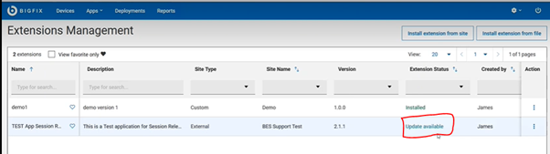

「サイトからインストール」オプションを使用して拡張機能をインストールした場合、その拡張機能の新しいバージョンが個々の外部サイトに公開されると、拡張機能ステータスは「更新が利用可能」ステータスが表示されます。拡張機能を更新するには、次の手順を実行します。
  1. 利用可能な更新の拡張機能ステータスを確認します。

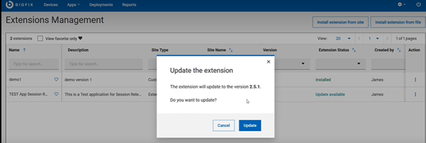

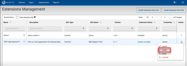

  2. 「更新が利用可能」リンクをクリックして更新します。または、拡張機能に対応する「アクション」列の下にあるメニュー・アイコンをクリックして、「更新」を選択することもできます。
    Note: サイトからインストールした拡張機能の場合、ドロップダウンの「更新」オプションが有効になるのは、拡張機能ステータスに「更新が利用可能」と表示される場合のみです。
  3. 更新を確認します。
    成功メッセージが表示され、拡張機能ステータスが「インストール済み」に変更されます。

  1. 拡張機能に対応する「アクション」列の下にあるメニュー・アイコンをクリックして、「更新」を選択します。

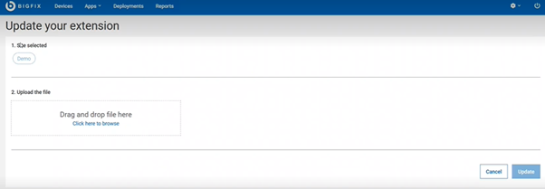

  2. 「拡張機能の更新」ページで、新しいバージョンの拡張機能ファイルをドラッグ・アンド・ドロップするか、「参照するにはここをクリック」リンクをクリックして、カスタム・サイトから新しいバージョンの拡張機能ファイルを探します。
    Note: 「選択したサイト」では、拡張機能の最初のインストール元だったサイトが自動的に選択されて表示されます。この表示は、拡張機能の更新中には変更できません。
