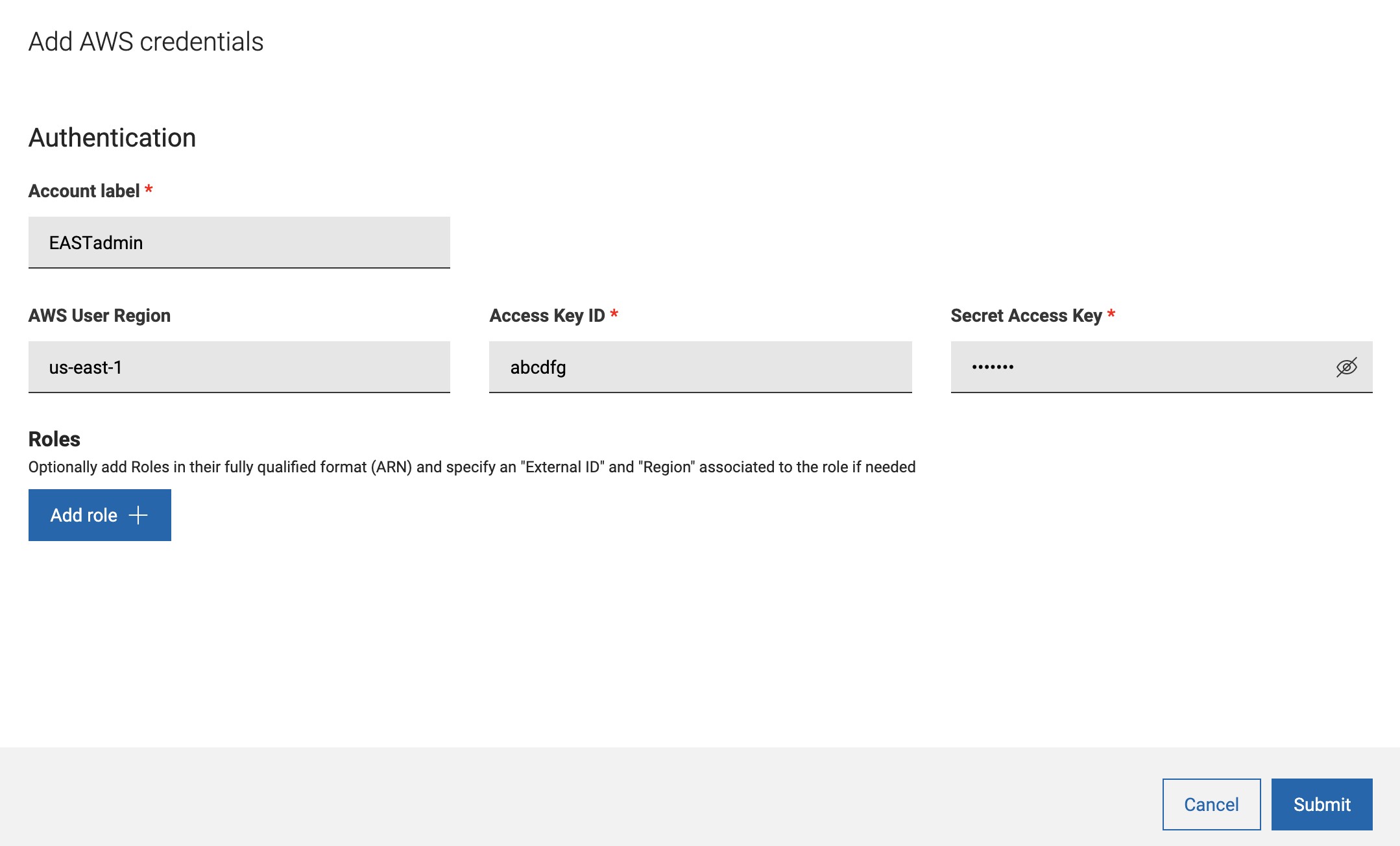

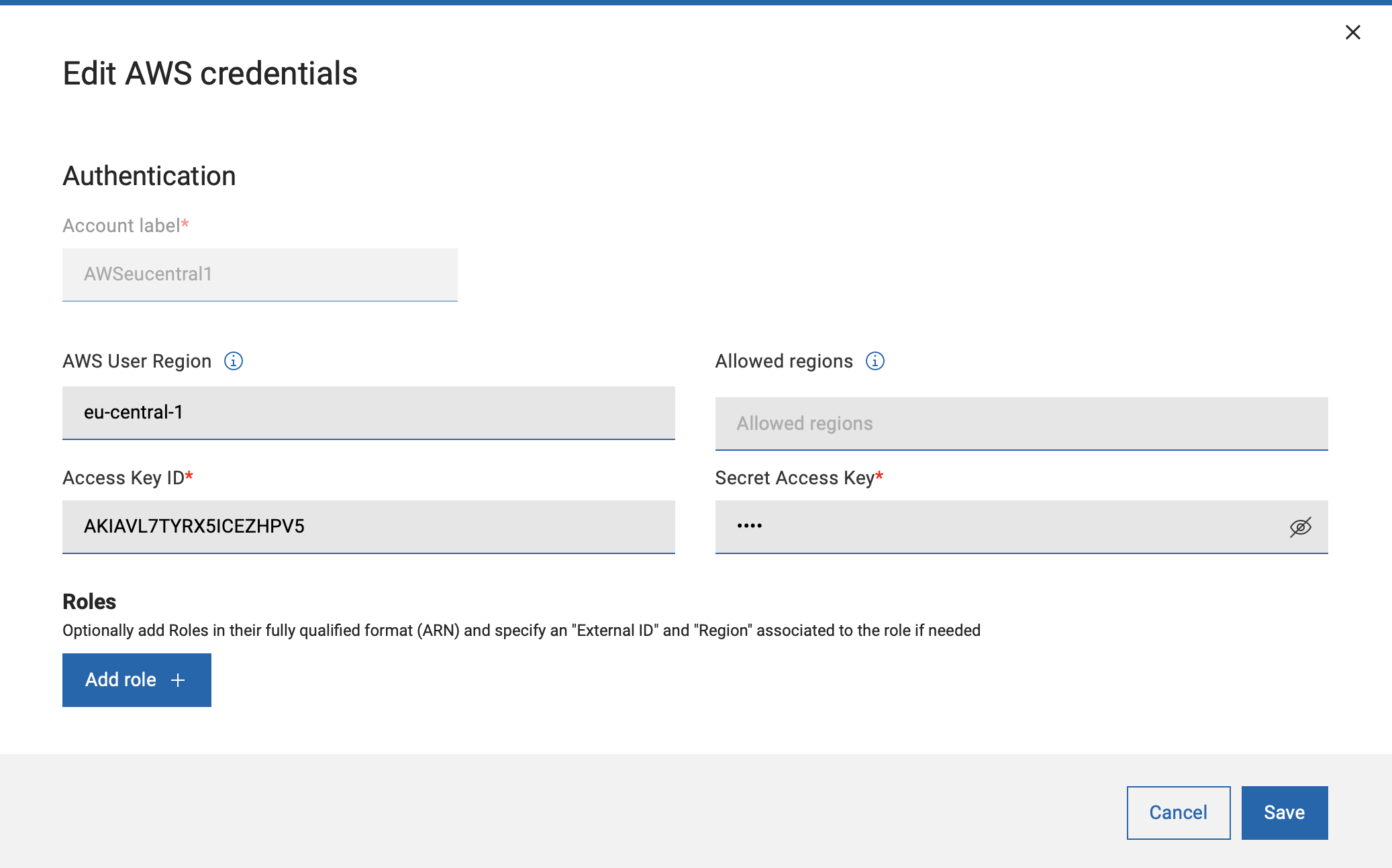

AWS で、プラグインのインストール時または資格情報の追加/編集時に、ユーザーがロールを指定する方法を以下に示します。
「ロールの追加」を押すと、ロールの完全修飾 ARN、クラウド管理者から提供された場合は外部 ID、AWS API でディスカバリーを開始するために必要なデフォルトの地域が含まれるテーブルが表示されます。これらのフィールドはすべてオプションですが、外部 ID または地域が指定されている場合は ARN が必要です。

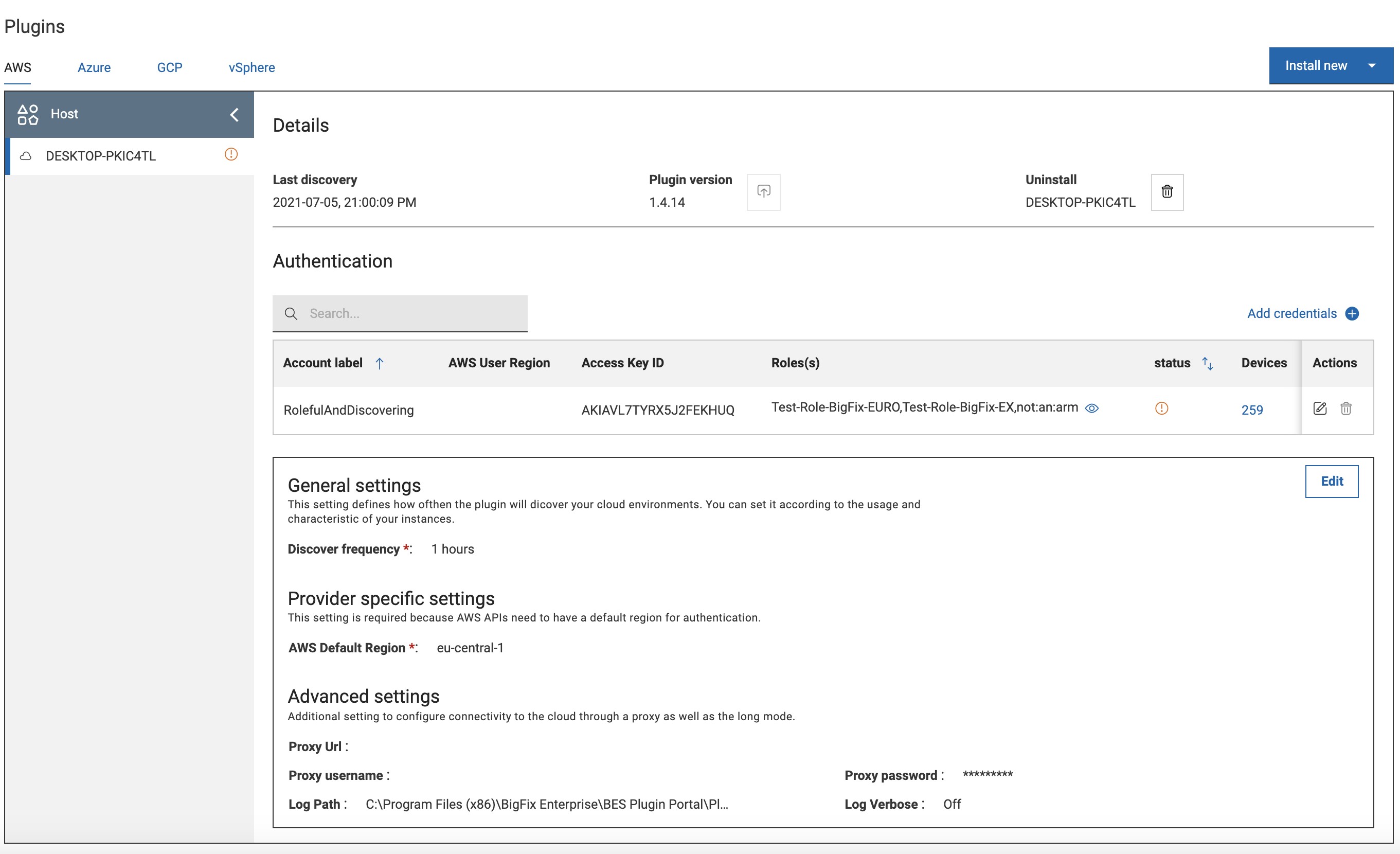

プラグインがインストールされると、メインの「プラグイン管理」ページでプラグインの動作を制御できるようになります。
各プロバイダーには専用の水平タブがあり、タブに移動すると、左側のサイドバーにプラグインごとに 1 つのエントリーが表示されます。ご使用の環境に複数のポータルがある場合は、複数のプラグインになります。実際には、各ポータルにインストールできる特定のプロバイダーのプラグインは 1 つのみです。
プラグイン名の横にあるアイコンは、プラグインが正常に機能しているかどうかを簡単に確認できるインジケーターです。黄色または赤のアイコンがある場合は、「認証」テーブルに移動して、問題の原因となっている資格情報セットを見つけます。

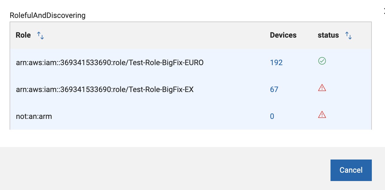

このテーブルには、資格情報、ロール (指定されている場合)、状況、資格情報を使用して検出されたデバイスの数、編集および削除の可能性が含まれます。
「目」のアイコンは、ロールの詳細を示すモーダル・ウィンドウを開きます。
このページには、以下の情報が含まれています。
  • 最後にディスカバリーを実行した日時。
  • プラグインのバージョンと、新しいバージョンが使用可能な場合にアップグレードする可能性。
  • プラグインをアンインストールする可能性。
初回のインストール後に、さらに資格情報を追加することや、既存の資格情報を編集または削除することができます。「一般設定」セクションでは、ディスカバリーの頻度、ロギング、プロキシーなどの、プロバイダー固有の情報を設定できます。
